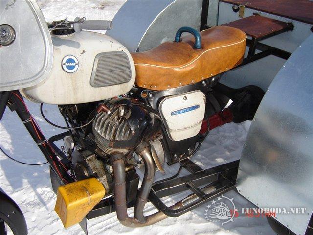

Эстонский пневматик ИЖ
Трёхколёсные пневматики на основе мототехники.
Продольное расположение сиового агрегата ИЖ.

Рама ИЖ- Ю -3 двиг СЗД то есть солянка, направление обдува против движения, надо хотя бы экранчик ставить, а так цель оправдывает средства.

а вторая КПП есть?
Саня писал(а):направление обдува против движения
а как ты отбор мощности на другую сторону перенесешь?
Саня писал(а): а так цель оправдывает средства.
Вообще очень грамотное решение :roll:

Саня писал(а):то есть солянка
а вся подобная техника солянка!! от рамы Ю 3 осталась только верхняя часть нижний подрамник оригинальный... судя по всему на нем нет заднего хода, если использовать редуктор от инвалидки или муравья, то появляется два плюса двигатель поворачивается и задний ход появляется и один минус снизу достаточно сильно повиснет редуктор.
Хотя если делать так как обсуждается здесь http://lunohoda.net/forum/viewtopic.php ... c&start=15 то редуктор не повиснет и исчезнет цепная передача!
