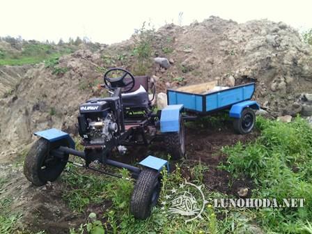

Добрый день, уважаемые мемберы.
Появилось желание наконец выйти из тихушников, и предъявить миру на суд и ряд одно из детищ.
Итак:
Моторактор - Миниблок или нестандартное решение садового помошника.

Симпатичный тракторенок. а мотоблок куда в нем спрятал?

Технические характеристики:
Двигатель Лифан 13 л.с. с электрозапуском (пока не реализован)
КПП ВАЗ 2108 5 ступеней
Передняя ось качающаяся, узлы поворота и оси колес - задние ступицы ВАЗ 2108
Колеса передние ВАЗ 13"
Колеса задние 16"
покрышка Cordiant Off road 16"
диск от какого-то Опеля 16" 4*100
Ступицы задних колес = поворотные кулаки от ВАЗ 2108
Рулевой механизм - ВАЗ классика (2105 вроде, с длинным валом)
Скорость от 3 до 25-30 км/ч точно не мерял.
Телега:
Основа - задняя тележка от ОКИ, рама из квадратного профиля 40х40
Кузов - уголок 40х40 и 35х35 не толстый
Гидродомкрат 3т, длина примерно 550мм
Затраты на постройку примерно 30-35 т.р., без учета залежей естественно.

новичок писал(а):Симпатичный тракторенок. а мотоблок куда в нем спрятал?
Мотоблока в нем нет, но концепция передачи крутящего момента от ДВС к КПП сохранена.

Не думал что будет столько интереса, фото пока только эти.
Более наглядные по компоновке не раньше чем через неделю, т.к. "Тракторенок" будет вне зоны фотографирования.

Самого фотопроцесса к сожалению нет :oops: , хотя надо пошукать на компьютере. 8P
Делалось под настроение и для души.
Игрушка одним словом.
Хотя когда прикола ради сзади подцепили машину весом 2,5т. это даже не почувствовалось.
