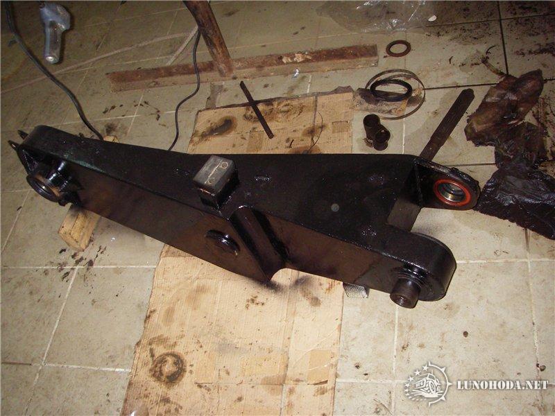

Можно "пойти дальше" и взять "распространенные в быту" конечные передачи от автобусов/троллейбусов ,
С Уважением,
Andy
- Сообщения: 131
- Зарегистрирован: 29 сен 2011, 09:47
- Откуда: Москва
соответственно "середины" мостов можно будет выбрать полегче - и "мегараздатки от 157-го" не понадобятся
( как и их частая замена из-за циркуляции мощности) ...

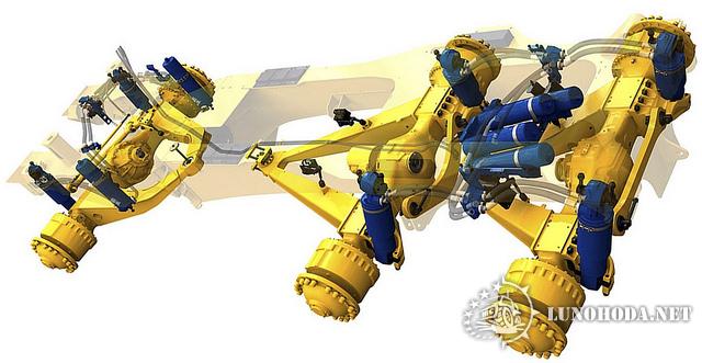

Подвеску можно сделать, например, такой :
Она реально применяется на Volvo A40F .
Если же взять "компоновку будущего" от VOLVO Centaur
, с продольными рычагами, то там , как на прототипах АГ
вполне приживется цепная конечная передача; в качестве бонуса - плоское днище + удобная подкачка колес
И радиус разворота у такой схемы более адекватный будет. А не "только прямо"...

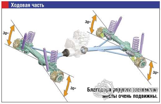

Не нужен полноценный "узел перелома" - осевая подвижность конструкции обеспечивается ходами подвески.Узеп перелома для тяжелой техники весить будет больше чем разница в весе заднего и передних мостов.
Поворот вокруг оси проходящей через две шаровые опоры - это разве такое "тяжелое" мероприятие?
lunatik писал(а): а если чисто теоретически осевое "вращение" на узле перелома условно запретить ?
Также точно поворот осуществлен на "Хищнике" - где там "Жуткотяжелыйузелперелома" ???

Такая же схема подвески у Унимога, а он уж куда ближе к земле
А схему от АГ с продольным рычагом, применительно к размерам колес Вашего вездехода не прокомментируете ?
Тоже слишком тяжело выходит, или приемлемо ?
