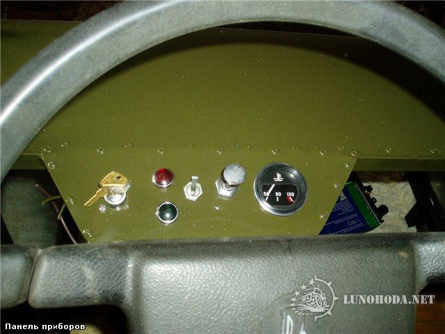

На этом датчике у меня посажен вентилятор охлаждения радиатора(вентилятор не штатный, а от печки СЗД).
Мысль сделать включение насоса от датчика была, но датчик я хочу поставить на верхнем патрубке( который с головки на радиатор), т.к. в случае образования воздушной пробки датчик в радиаторе не сработает и будет перегрев!!!

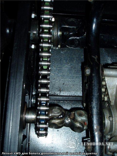

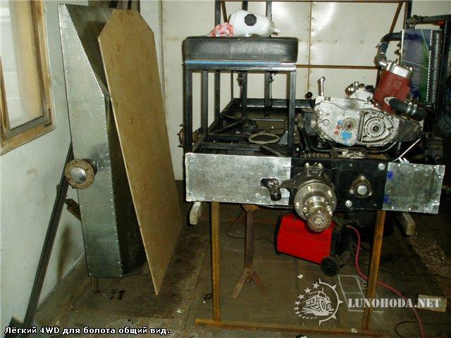

Завершаю работу над немного модифицированным вариантом лёгкого караката 4WD.
Новинки: лодки закрыты оцинковкой 0.55 мм,радиатор от Ваз-10, нижнее расположение помпы, механический обдув радиатора, увеличена длинна задней тележки до 1800(чтобы в полный рост растянуться и отдохнуть), вместо мостов от М-412, мосты от Нивы(получил увеличение ширины тележек почти на 20 см)
Скорость 2-15 кмчас, пневматики 1300530533 беговая дорожка закрыта транспортёрной лентой.
