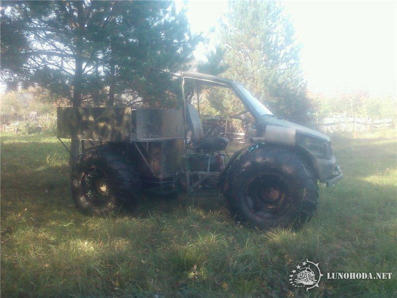

Еще один каракат проходит испытания в лесах, полях и на болотах кирилловского района вологодской обл.
ктх:
двиг ОКА
кпп ОКА
рк НИВА ШЕВИ
мосты ВАЗ 2101(гп 4,3)
коллеса ободрыши идп
макс скорость 45-47 кмч
мин скорость 2-3 кмч
вес 709кг(пока)
рама проф. труба 40х20х2, 40х20х1,5 , 20х20х1, 15х15х1,5

мосты не слабоваты?! видео испытаний есть?!

мосты думаю походят (в щедящем режиме), на сайте есть машины с теми же хар-ми (у кого то мосты ваз или москвич и ни чего держатся, а у других и уазовские с волговскими рвет. Да и бездорожье у всех разное)
Видио пока нет , но вскором времени надеюсь получится поснимать .
вот токие получились колеса, вес ободрыыша 28-29 кг

Всём привет! Собрал ещё одного вездехода.
Схема стандартная.
ДВС-ока, кпп-ока, ркп-нива, мосты-ваз(4,3),кулак уаз с гранатой нива.
Сиденье газель двухместное пассажирское, под него вошёл пластиковый бак-контейнер на 90 литров (из магазина строй материалов) получился хороший бардачок.
Вездеход плавает(проверенно 8км по реке).
Расход 3-5 литров в час.

Колеса ободрыши Ои25, диски бескамерки(заказывал в вельске)

юрий г писал(а): 31 окт 2018, 22:31 Вездеход плавает
Плавает с полным погружением колес ?

Плавает без проблем, ноги сухие, можно в тапках сидеть - не вымокнут. Ремень под капотом тоже не брызгает. Может на фотке и кажется что колеса полностью притопленны, но на самом деле это не так. Ватерлиния примерно на 8-10 см ниже верхнего основания передней полурамы(пола), покрайней мере в ройне водителя
