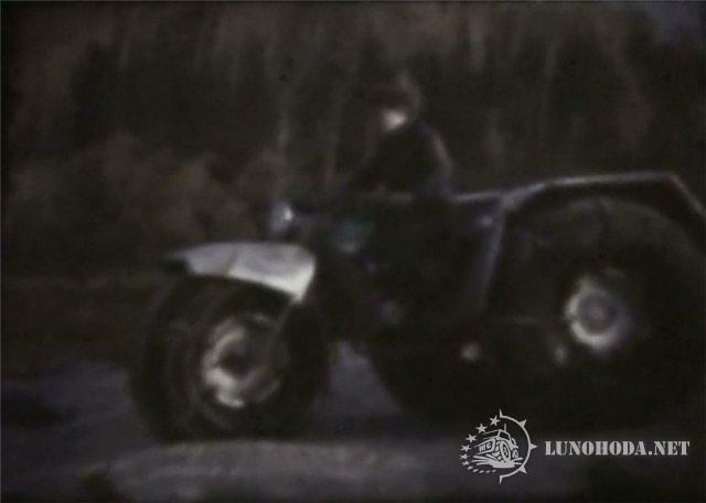

(1) Мой первый вездеход 1990 год мне 15 лет
Донар мотоцикл Минск. Диски из алюминевых тазов, камеры от самосвала КрАЗ 320х508, ремни пожаные шланги порезанные на пополам. Первая самодельная звездочка на 74 зуба (ДЕЛАЛ штангинциркуль, дрель, керно, наждак) Первую цепочку выкинул потом звездочка приняла нормальный вид. Кинематика на прямую цепь с двигателя на вал. Задняя балка без дефферинциала. Вместо подшипников на задней балке бронзовые втулки. Скорось около 60 км.ч. По снегу и жиже ездил на троечку. Песок, мох, водные преграды на пять балов. Масса 200 кг.
(фото не очень переделывал с 8мм пленки с кинокамеры)
Продолжение следует...

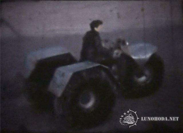

(2) Второй мой вездеход "ФАУН" 1991 год мне 16 лет
У этого трехколесного вездехода уже было имя связано с флорой и фауной. Название я ему дал ФАУН. Рама от мотоцикла Минск. ДВигатель с принудительным охолождением от мотороллера Тулица 200. Диски из алюминевых тазов ( в то время знакомая была у родителей заведующий баней и тазики были халявные), камеры от лаптежника КрАЗ 533х508 (двойные камера в камеру), ремни от нефтянных качалок (их полно на любом месторождении). Задний мост был с дефферинциалом и редуктором от мотороллера муравей. Полуоси труба Ф32 с наваренными втулкам под подшипник. Скорось около 45км.ч. По снегу, жиже, песок, мох, ездил на 5 баллов . Хочу особенно отметить водные преграды брал как катамаран за счет высоких ремней. Даже выходил на крутые берега. Масса около 300 кг.
+ (плюсы) лез везде, где можно и нельзя, был задний ход.
- (минусы) у двигателя неудачное передаточное отношение между 1 и 2 передачами, слабый задний от муравья редуктор (ломал), по колее в жиже ехал юзом, слабые ступицы (тазы) для таких камер.
Проверено методом научного тыка

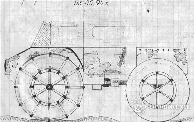

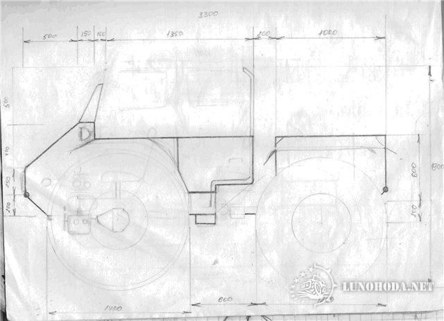

(4) Четвертый мой вездеход 1994-95 год мне 20 лет (после был продан)
К сожелению фото нет только эскизы.
Трех местный вездеход с передним приводом, раздельной системой тормозов на передние колеса.
Двигатель Планета 5.
Мост от Москвича 412. Дополнительная коробка передач от Москвича 401 (3 вперед, 1 назад). Общее количество передач 16 скоростей из них: 12 вперед, 4 назад.
Передние колеса от автомобиля КрАЗ (лаптежник) 1300х533х503, задние Урал 508х20 дюймов.
Вездеход легко плавал, выходил на берег хорошо.
Из минусов: по глубокому снегу не хватало заднего привода, так же в торфянных болотах ( в окнах). Охолождение двигателя недостаточное (приходилось на тяжелых участках давать время для охолождения). Отсутсвие рессор и амортизаторов давало о себе знать раскачкой кузова.
Плюсы: Две колеи, большая грузоподьемность (сравнивая с трехколесником), Уже подобие машины. Маневренность.
