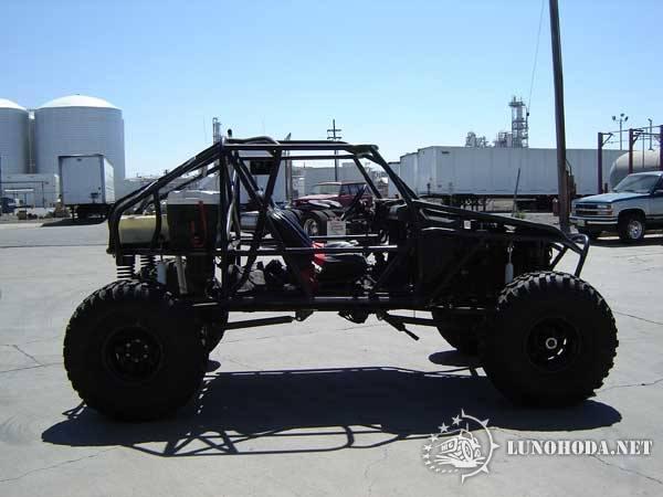

А вот что хотелось бы поиметь к завершению проекта 8P

Deka писал(а):А вот что хотелось бы поиметь к завершению проекта
для этого констуктива свою раму можно сдать в металлом

Deka писал(а):А вот что хотелось бы поиметь к завершению проекта 8P
По трудо затратам,даже самым скромным
этот проект минимум в 1,5млн р выглядит.
Что то не вижу общей связи с вашим :-I)|

газик писал(а):для этого констуктива свою раму можно сдать в металлом
Почему же?
Выше дали ссылку, на ролике готовый прототип. Принципиальной разницы не вижу.

Vitalya32 писал(а):По трудо затратам,даже самым скромным
Можете примерно назвать затраты? Кроме колес, ничего дорогостоящего в этой картинке не вижу я :)

Deka писал(а):Выше дали ссылку,
а ну да - вижу.
Бери да повторяй - тем более автору можно если ,что вопрос задать.
И подвеска нормальная на 4-х косых.
