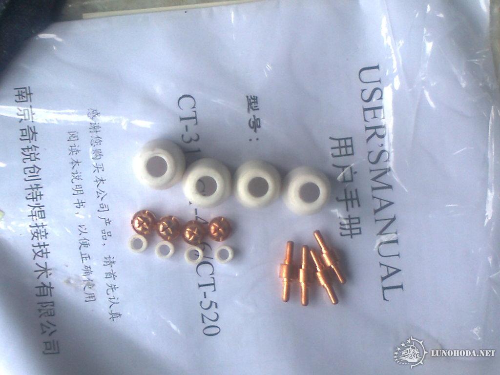

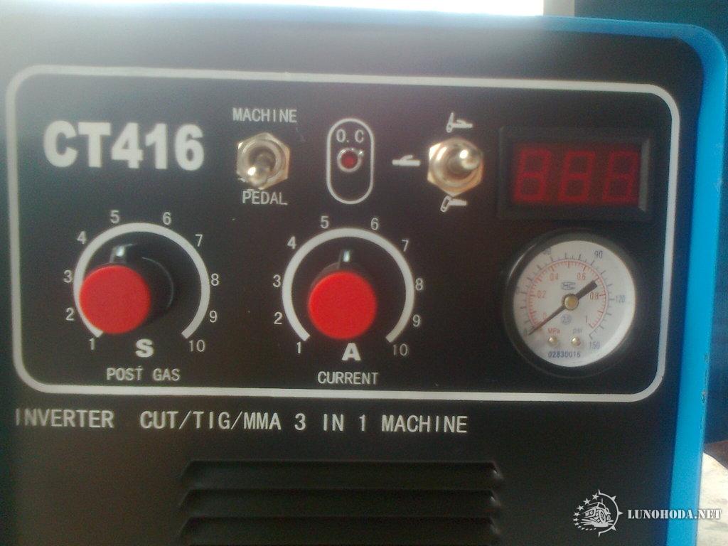

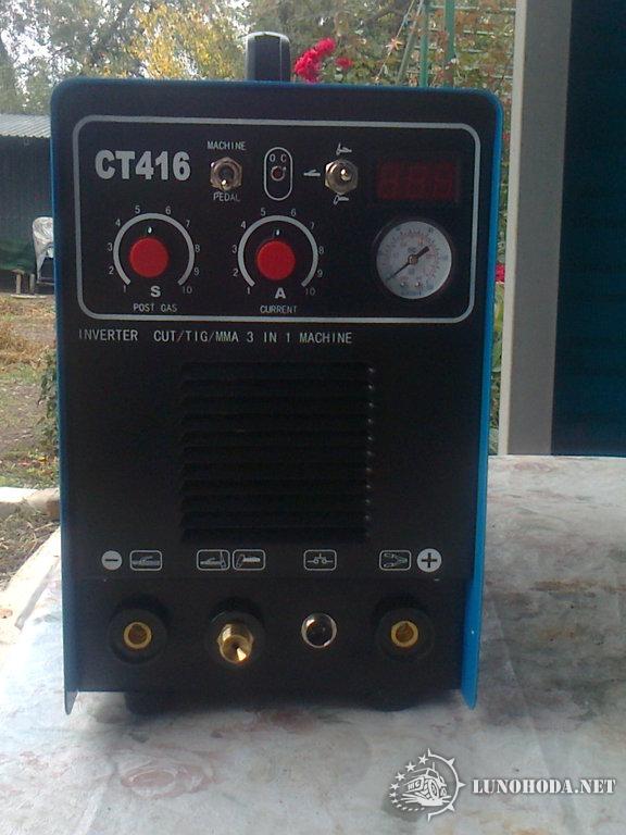

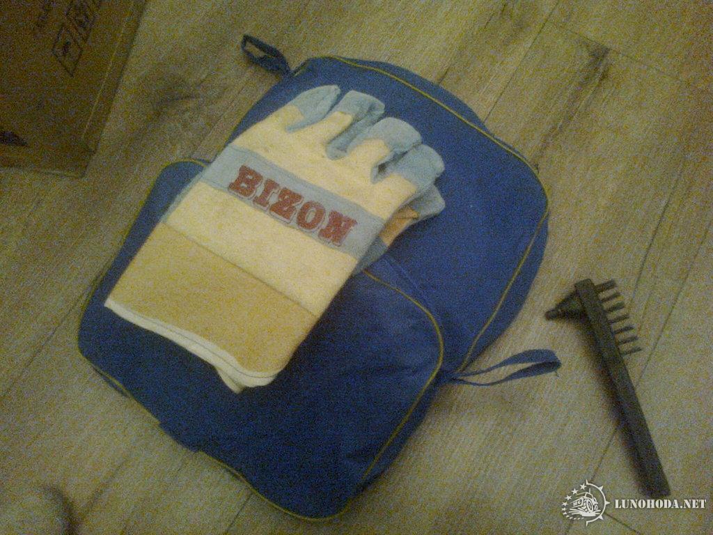

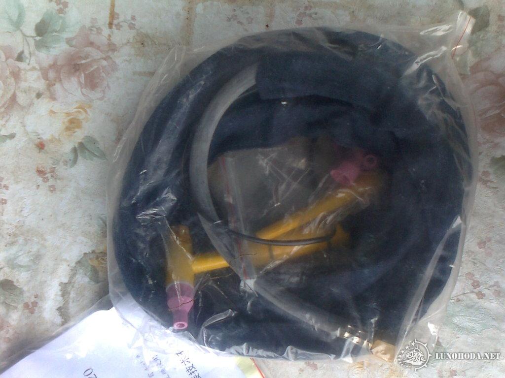

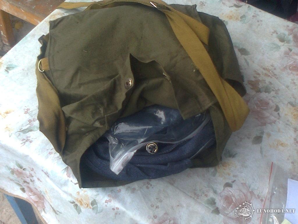

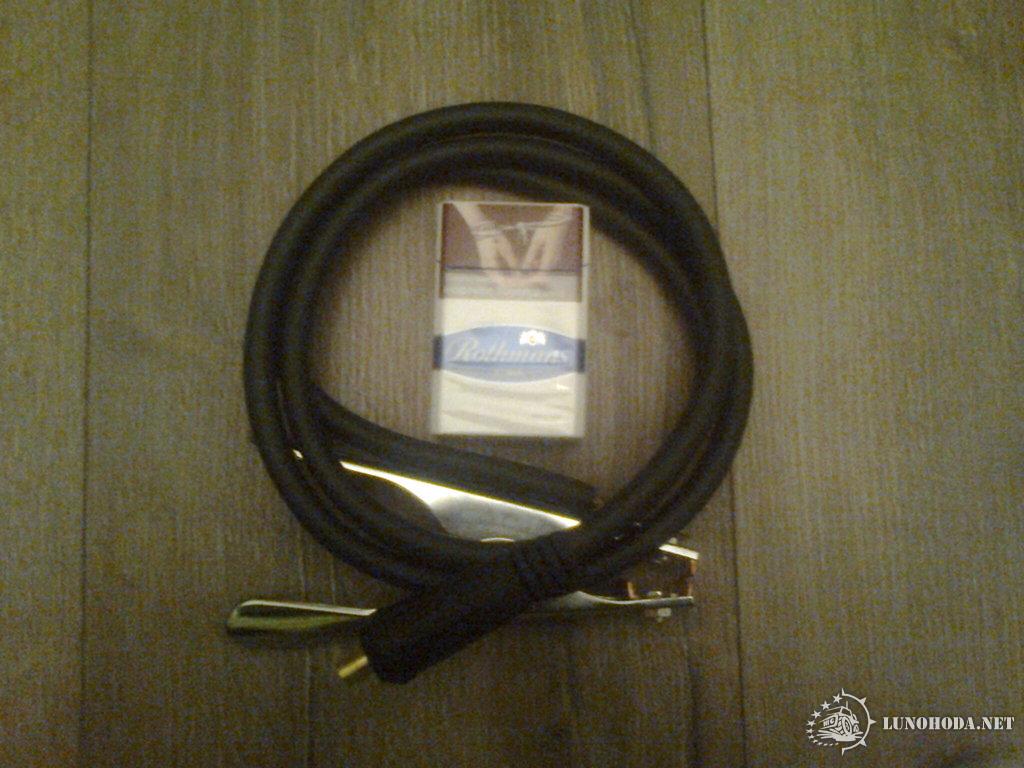

Доброго времени суток господа! Не далее как вчера были приобретены оба эти аппарата и успешно опробованы))))) Бизон СТ416 и ЧириСТ416. Первый аппарат более мощный но комплектация немного слабенькая в комплект входят рукава для аргонной сварки плазменной резки, дополнительные сопла разных диаметров на оба рукава, минусовая клема с кабелем и зажимом, влага отделитель и клема для дуговой сварки правда без кабеля и держака, волки электро питания тоже почему то нету!! И как у всех китайцев все по пакетикам все чинно и цивильно! Второй аппарат менее мощный но более укомплектованный в нем есть все тоже что и в первом и плюс к тому вилка сетевого провода и держак для электрода и что больше всего порадовало все это разложено в аккуратные сумочки а не как в первом случае в пакеты и длинна руковов почти 3 метра! Удалось опробовать почти все кроме аргона за не имением самого газа и тары для него! Плазма впечатлила 12 арматуру не озадачиваясь режет (компрессор использовали от холодильника слабо) варит неплохо 4 тянет но слабо электрод липнет, а 3 свободно горит и 4мм метал сваривает! Второй 3 варит 4 нереально дугу разжечь, а плазмарез отлично режет 5 метал берет надо компрессор повеселее и оба будут резать в легкую! Фотки чуть позже скину!

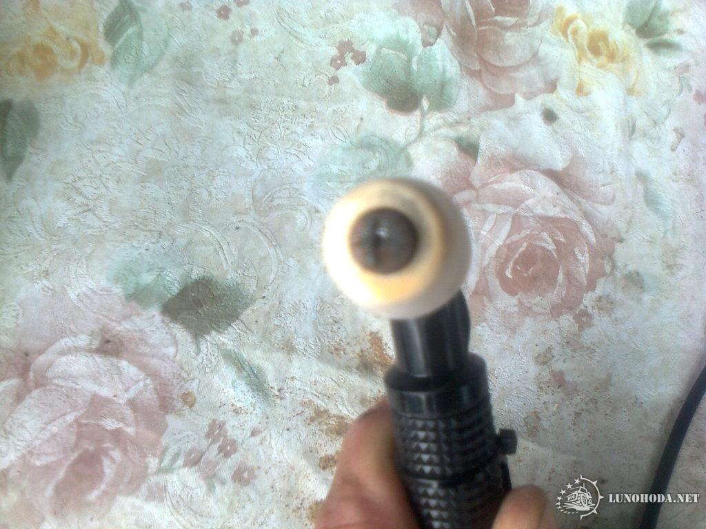

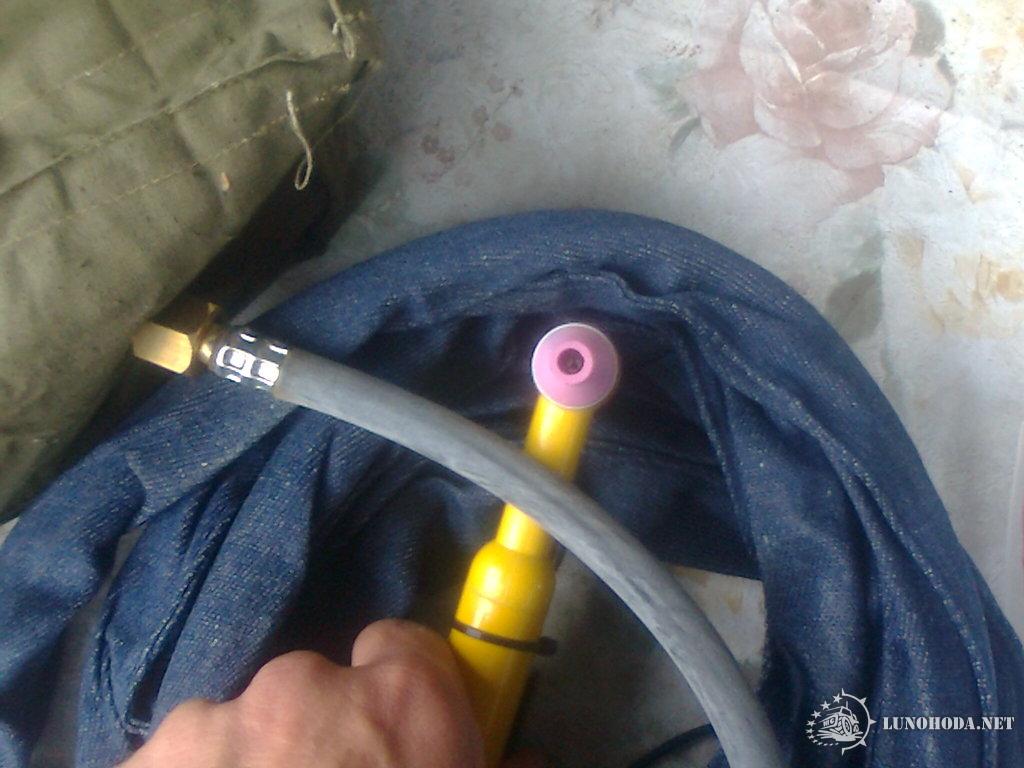

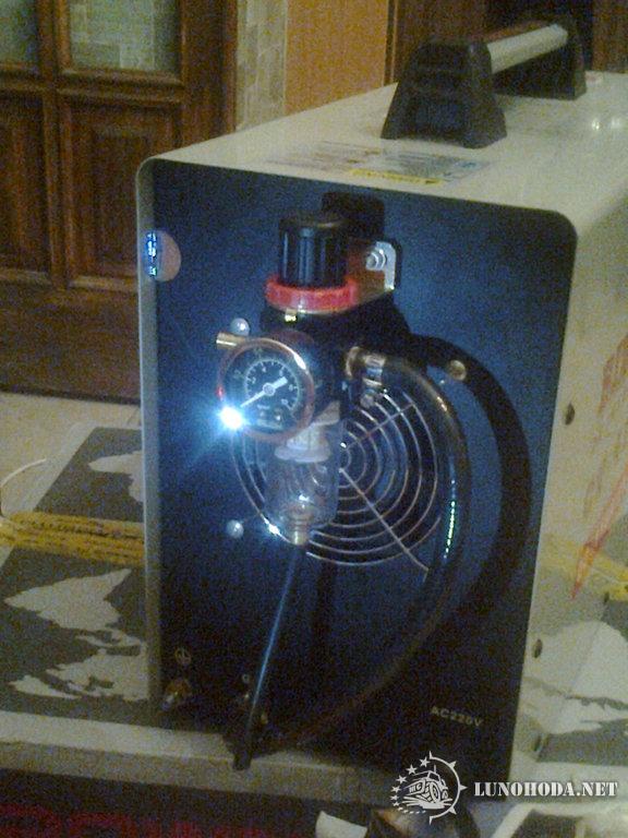

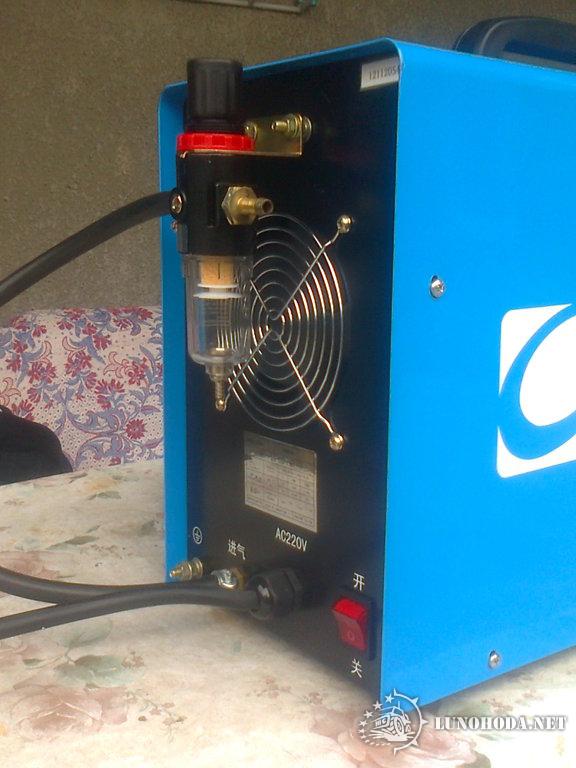

Это что касаемо моего агрегата аргон или воздух подводятся к одному штуцеру через влаго отстойник в аппарат на моей модели регулятор давления находится на отстойнике с тыльной стороны, а манометр и корректор на лицевой стороне.

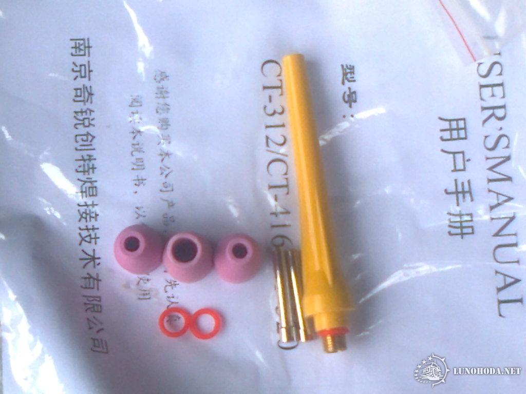

горелка аргоновая и комплект насадок к ней

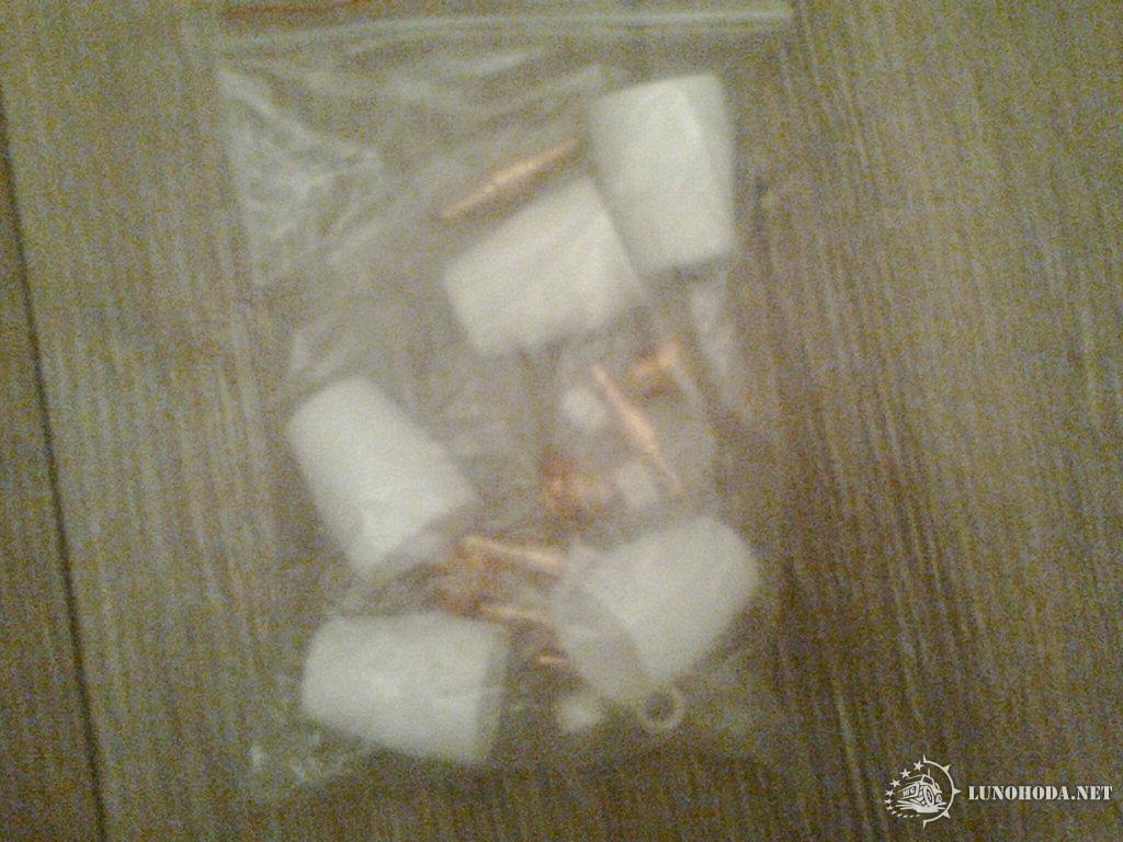

резак плазменный и насадки к нему
