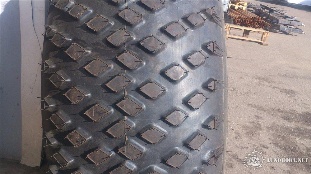

Вопрос перенес сюда, так как многим пригодится.Villain писал(а):Андрей Вологда
Я так вижу новая шина трэкол на твоих дисках, сколько весит? Сколько слоев? Плющится как трэколовская шашка 1300х600 наверное? Как общее впечатление по качеству? По фото это шина мне подходит как никакая другая.
Новую покрышку видел, щупал, диски делал
Шина очень понравилась, эластичная и плющится правильно. Очень похожа на 1300х600 шашку, только слегка пожестче.
Как у меня комплект появится, так сфотаю и видео сниму как ведет себя подгруженная на разном давлении.
Вес покрышки без диска 76 кг.
Вес диска нашего производства под эту шину в зависимости от внутреннего фланца от 30 до 35 кг.
Чистый размер собранного колеса на диске шириной 550мм составляет 1580мм высотой и 670мм шириной

Ну по этому вопросу все оппоненты давно разбились на два лагеря.Sever писал(а):Жаль высота протектора опять мелковата.
Кому то надо полюбому проехать, лишь бы здесь и сейчас, а кому то важно одним местом каждый день ездить, пусть и объезжая что то, но при этом бережно для дороги.
Плохого нет ни там ни там, правы оба лагеря, просто правда у всех своя.
А бывает (как у меня), когда то надо так, а когда то так. Тут уже два комплекта колес надо иметь

Согласен с вами, но собираясь в лес, каждый раз думать на каких колесах поехать и постоянно перекидывать их... Не знаю, наверно каждому свое.Андрей Вологда писал(а):А бывает (как у меня), когда то надо так, а когда то так. Тут уже два комплекта колес надо иметь Здорово
Да, но ТРЭКОЛу бы еще миллиметров 10-15...Villain писал(а):Так на то есть шестеренкин шин от АГ
