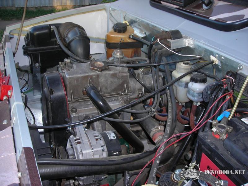

Изображение Двигатель коробка ОКА, раздатка Нива, редуктора металические от класики переделаные под шусы нивы, передаточное 4.1, подвеска зад, перед, независимая. Много фоток процеса постройки, спрашивайте покажу.

Как воздуховод на карбюратор приладил ?

Воздуховод помоему с 31 волги, гофра тоже от газ. У нас в магазине резинотехнических много этого добра подобрать можно на любые деаметры.

да нет, я не об этом, закрепил то чем, хомутом просто ?

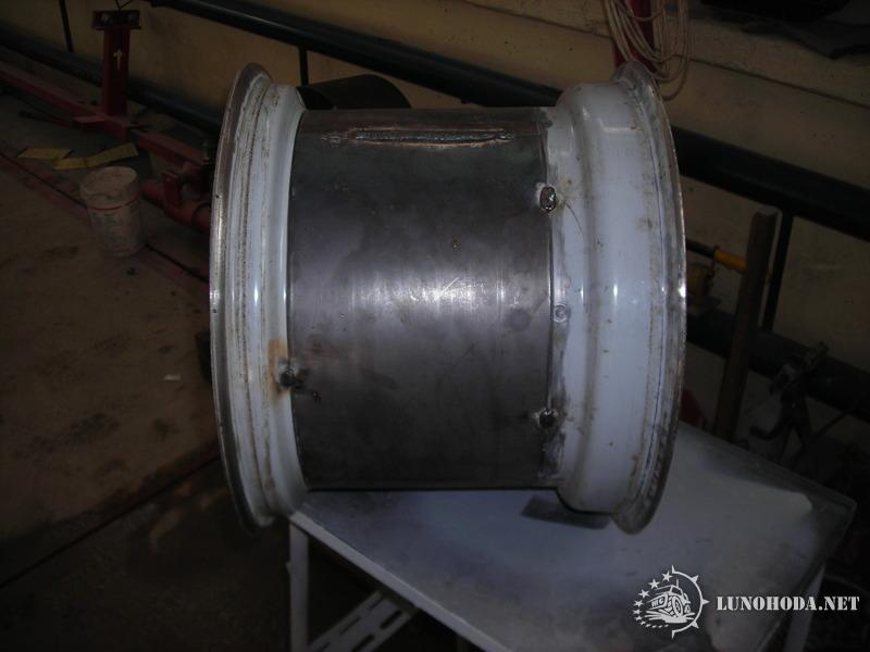

Все началось с изготовления дисков Изображение Изображение Изображение Изображение Изображение

Да закрепил просто хомутом.

Вставка в диск сколько шириной, 200 ?

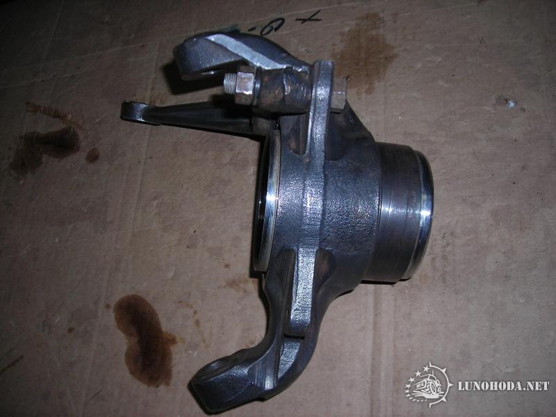

Потом укоротил нивкин кулак чтобы внутрь диска влез. Изображение Изображение

Да вставка шириной 200.

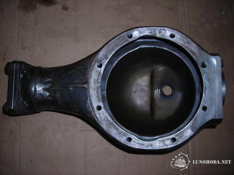

Редуктор из моста класики. Так на Нивах делают.
