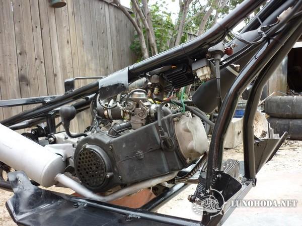

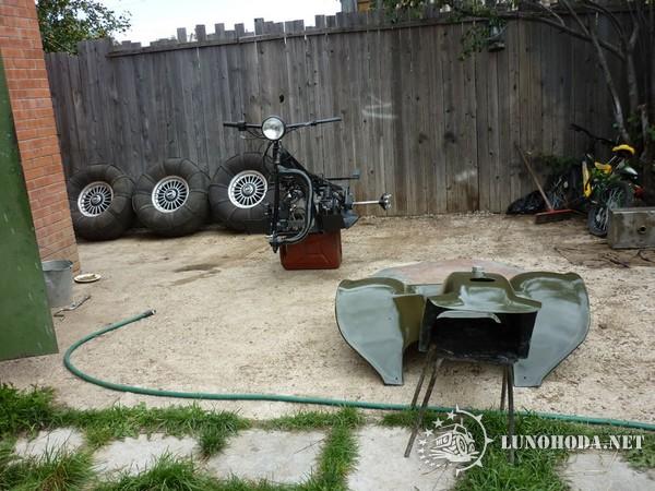

День добрый! Дособирываем трицикл, квадроциклетный мотор 150сс, 9.6лс, колёса 85см. На выходных попробуем покататься.

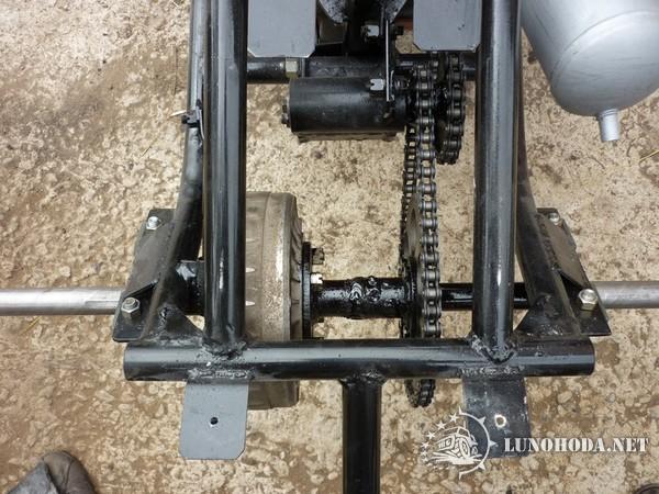

А барабан рядом со звездой на заднем мосту это тормоз ?
Ed.
Сообщения: 459
Зарегистрирован: 06 янв 2010, 17:11
Откуда: Красноярск
Сообщение Ed. »
Adler да, жиговский.

Сообщение Adler »
Ed. писал(а):Adler да, жиговский.
А почему не дисковый выбрал ?

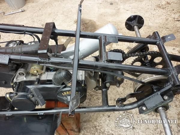

Ed.
переднюю вилку выломит на первой серьезной кочке
не видно дифференциала :(
Ed.
Сообщения: 459
Откуда: Красноярск
Сообщение Ed. »
AdlerТакой проще, можно дисковый с гидравликой поставить.

евген 66 о как.. а мужики то не знают.. :))) у нас с такой вилкой пять трешек ездят уже, по 3-4 года некоторые.
http://lunohoda.net/forum/viewtopic.php?t=6864
http://lunohoda.net/forum/viewtopic.php ... &start=135
А на 2х2, нашем, я через руль лично летал уже раза 4. так как я не шибко мотоциклист и в полутора метровой траве бревна плохо видно.
http://lunohoda.net/forum/viewtopic.php ... c&start=60
А за диф.. аргументация будет?

Ed. писал(а):А за диф.. аргументация будет?
без дифа неспорю -если ездить прямо то нормально
с трудом представляю как на нем вы будите разворачиваться по кругу
я на своем трехколеске при наличии дифа мтз 82 (переднего с блокировкой ) один раз порвал дифф и полуось, когда блокировку закусило
да и езда по лесной дороге без дифа очень утомит -руль будет намного тяжелей
все сугубо имхо , из личного опыта [:})

евген 66
сделали примерно 15 трехколесников. Все без дифа, задняя ось 30ка. На сколько я в курсе ни чего ни скрутило ни загнуло. Машинка легкая, колея не широкая, рулится отлично.
Устают руки? у Вас не правильно сделана рулевая. Наклон или вынос.

Ed. писал(а):Устают руки? у Вас не правильно сделана рулевая
рулевое сделано на 90 градусов , все это мы уже проходили
я обьяснял что с дифом рулится будет легче
не буду больше дисскусировать -каждый останется при своем мнении [:})

евген 66
Если дискутирование заключается в авторитетных "не оспоримых" заявлениях типа - вилку вывернет, руки без дифа отвалятся.. то тогда да, дискутировать смысла нет.
Вы забываете сделать поправку на вес. Диф от мтз на трехколеснике это конечно сильно. Ваш весит раза в 3-4 больше, от сюда и усилие на руле. Я сниму видео как он по кругу разворачивается, тогда надеюсь, некоторые утверждения отпадут. [:})
