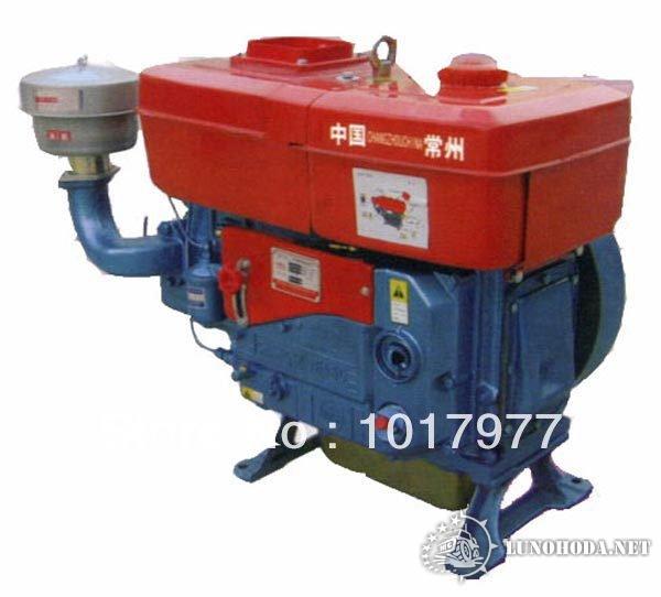

нужна модель топливного насоса и если кто знает примерная цена. ( двигатель модель незнаю, первые трактора когда появлятся начали в россии вот с него. Передача ременная, 15 л/с и стоит ли поставить его вместо ЗИД4,5 на самоделку трактор) Мужики кто может сказать отзывы по этому движку? Появилась возможность купить бу но хозяин говорит насос саляру в картер погнал говорить нужна замена. Может кто имел опыт что нибудь сделать можно ли? Вот внешне как то так выглядит двигатель----Изображение

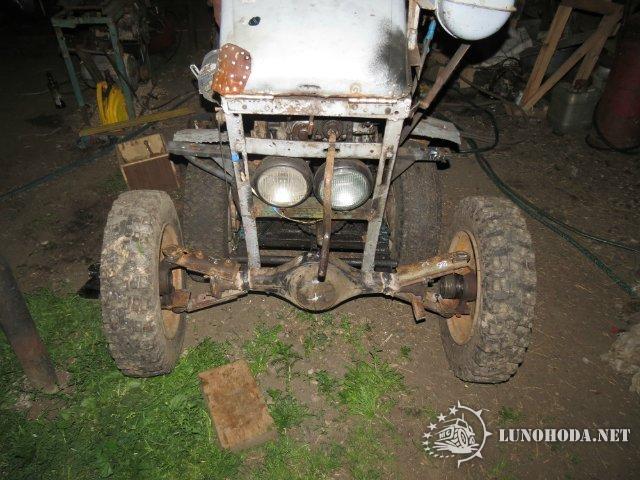

а трактор выглядит примерно так только теперь передний мост (полный привод)Изображение

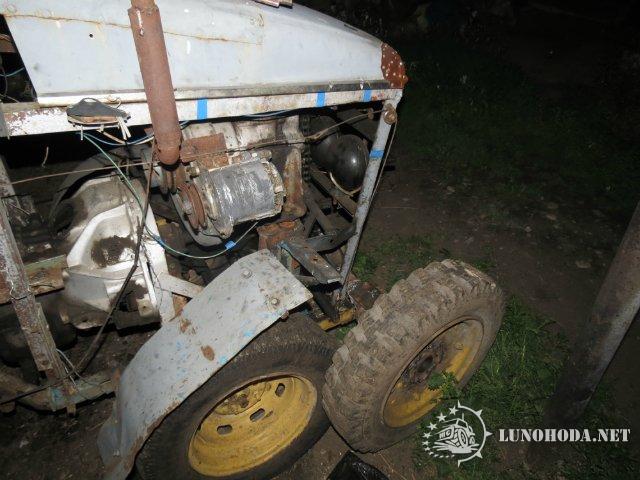

вышла ошибка вот----Изображение

Приветствую! У моих родителей данный двигатель работает на китайском тракторе с 1992 г. попробуй поискать на aliexpress? набери в поиске s195 disel engine. Насос и двигатель до сих пор не разбирали, работает и не лезем.

подскажите варианты установки как его лучше поставить на мой так сказать трактор. Поперек как то стремно выступать будет по обе стороны сильно,но уж если что то только поперек. У меня по наруже колеса только 110 см а двиг 93 см вот уже голову сломал как лучше впежить его туда

вот примерно так оно выглядит

только предний мост теперь уже действующий (полный привод) эта версия была переломка мне не понравилась

Евгений81
вы хоть знаете вес такова двигла, это около 100 кг. у мея на мотоблоке почти такой стоит. только европеец с радиатором. а китайский с расширительным бочком. движок не убиваемый, очень экономичный. 3 года эксплуатации и без поломок. у знакомого за 2 года эксплуатации лес возит. полетел подшипник коленвала и все.

вместо ЗиДа целесообразнее поставить новый китайский стационарник на 9-13л.с., чем покупать заведомо неисправный и тяжелый двигатель.

даааа я полностью согласен с вами на счет веса Тяжеловат. Но он дизель. У меня стоит ЗИД (я сделал косилку) и я понял слабоват он для косьбы (коса 1.5м) на первой кошу а это очень тихо. А тут вариант подвернулся Есть вариант еще Д120 с трактора Т16 но он тоже требует капиталки т.к давление 0 вот и думаю.
а тут и пишу кто лучше чего скажет Так сказать нужен совет. ТНВД в интернете нашел вот только качество напрягает Чего пришлют? Так что мужики вразумите меня а то мне мысль покоя не дает ночами не могу спать все думаю как его впежить на моего "степашку" Поперек он широко вылезет в стороны по вдоль необходим угловой редуктор какой то А к словам вовочка я прислушиваюсь так как его произведение мне очень нравиться

А по поводу не большого движка он стоит как на самолет ( дизель) а тут как договорились (я пока не привез его он еще у хозяина) вроде думаю не дорого 6000 руб Зато мощь и был бы надежен главное. У меня хозяйство есть и приходится готовить сено а это пора не для ремонта и каждый час дорог

Евгений81 за такие деньги можно и взять движок. а насчет запчастей сайт МОТО18 И МИРОВЫЕ МОТОРЫ посмотри там я в них заказывал расходники например ремни. насос стоит порядка 1 т.р. а насчет качества то это все китай как и твой движок.
