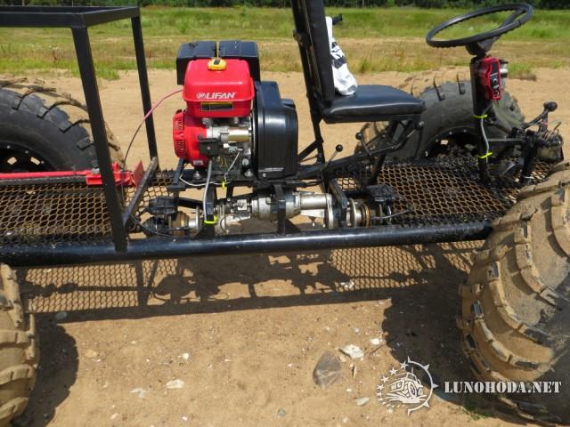

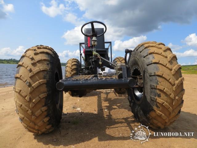

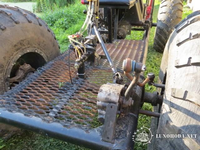

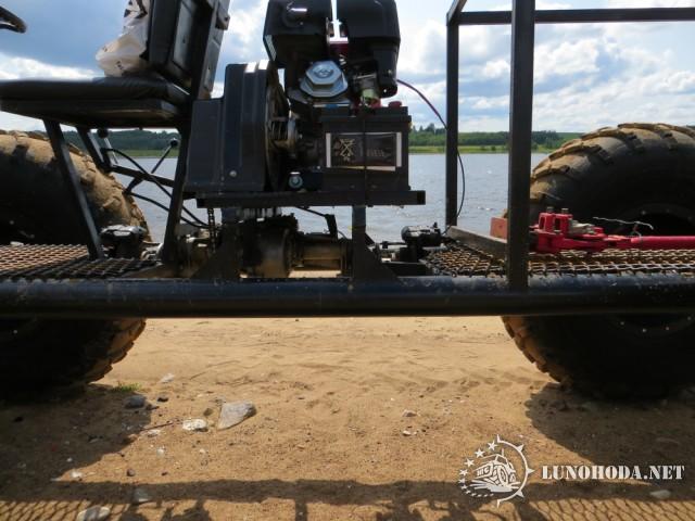

Ну в общем то уже собрали простенький вездеход.....
Мосты УАЗ, прикреплены жестко к раме из трубы, стремянками.
Колеса- ободранные, телега, 1200х420, диски от Дива, с нулевым вылетом, камерные.
ДВС- Лифан 190FD(15л.с).
Трансмиссия- вариатор Сафари,далее цепная передача(1532) мост от квадроцыкла Рысь-2, далее палками от ВАЗ 09 на мосты УАЗ
Рулевой редуктор от Газели, перевернут
Вес приблизительно 650кг, передняя ось-330кг, задняя- 290кг
Колеса маловаты, на плаву мосты полностью под водой. Ну и нулевой вылет дисков(сначала хотел делать бортоповоротник) дают относительно большой радиус поворота.
Задний мост заблокирован, на передний думаю поставить ДАК(если у кого-то есть ссылки на электроблокировку ДИФа, буду признателен)
Максимальная скорость (по ощущениям, примерно) по асфальту- в районе 30кмчас
Минимальная, около 1кмчас.
Единственный минус, в коробке нет синхронизаторов, сложно переключить(иногда приходится глушить ДВС), особенно пониженную, надо обязательно ставить ручник на вариатор
Остальное на фото

а полегче просечно-вытяжного листа ничего не было? :shock:

Villain писал(а):а полегче просечно-вытяжного листа ничего не было?
:oops: , Зато прочно и не скользит..., Ну а если серьезно, взял, что первое на глаза попалось...

Villain писал(а):а полегче просечно-вытяжного листа ничего не было? :shock:
Да не так и тяжело, 16 кгм.кв( у меня там около 2.5 кв.), зато не надо доп перемычки для прочности ставить

Сайгак
Конструкция надежная с большим запасом прочности,просятся еще пара колес в середину или колеса побольше.Заблокированный задний мост не мешает на поворотах?Может и передний просто заблокировать?На Сноумобайле есть подобные агрегаты,ездят вроде неплохо.Дмитрий ,а почему отказался от бортоповоротника? [:})

Сайгак
Здравствуй Дмитрий. Шикарная БаржА получилась...
Действительно замечательная идея трансмиссии с использованием этого квадромоста... Силовая установка с трансмиссией идеально бы подошли для легкого пневмохода... мосты бы полегче., но там уже без блокировок... Так что и твой вариант имеет место быть. С таким весом и такими агрегатами, кажется будет достаточно надежным.

didulya писал(а):Сайгак
Конструкция надежная с большим запасом прочности,просятся еще пара колес в середину или колеса побольше.Заблокированный задний мост не мешает на поворотах? [:})
Заблокированный задний мост пока никаких неудобств не выявил, в поворотах не чувствуется.
Те варианты с заблокированным передним мостом, что я видел, с большими моторами и гидроусилителями руля
От бортоповоротника не отказался(делать начали(мотор и колеса есть), но больно долго), переложил на дальнюю перспективу. Просто захотелось побыстрее ПОЕХАТЬ... :yahoo:

Сайгак
Восхищён :roll: скажи, какая у него база ?

гость писал(а):Сайгак
какая у него база ?
Габариты получились 1900Х4000, можно было бы покороче, но пришлось бы резать приводные палки, а так стандартные от 9-ки
Короткая- на перед, длинная -зад. Можно было бы и назад короткую поставить и обрезать раму см на 10-15, но тогда шруз в постоянно сильно загнутом состоянии находился бы. Побоялись что будет грется...
