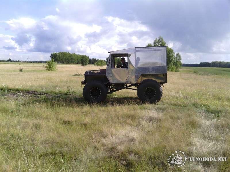

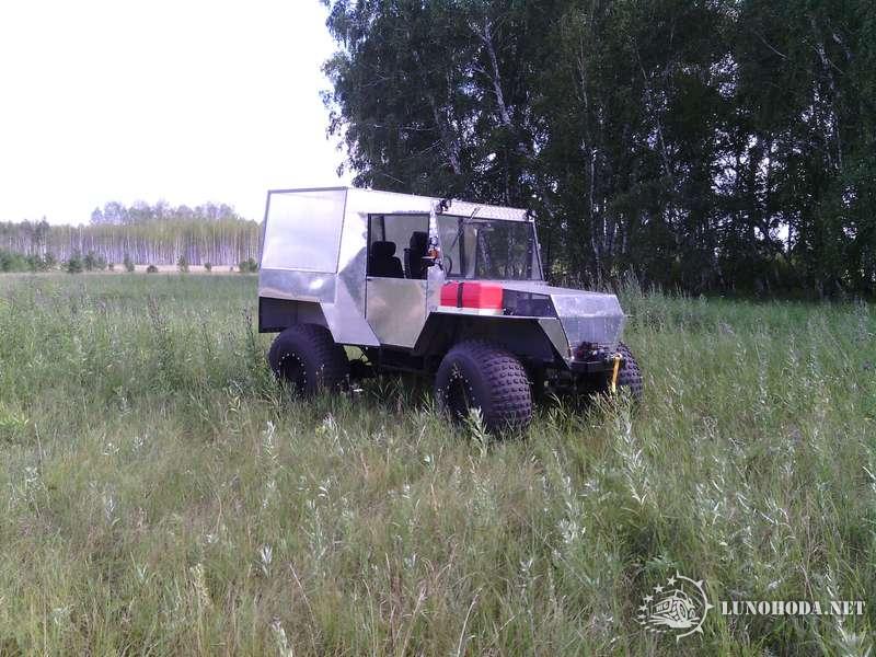

ДВС Кипор 4 тактный воздушного охлаждения 21 л.с.
Вариатор Альпина.
Функцию РКП выполняет спортивная КПП ВАЗ-09 с ГП 5,3.
Мосты Сузуки Джимни ПЧ ГП 5,35
Передняя подвеска пружины, задняя рессоры.
Рулевое механическое ГАЗЕЛЬ.
Резина БЕЛ-79 бескамерка на дисках от Андрея Вологда.
Лебёдка на 1500 кг.
Светодиодный свет.
Длина 3700
Ширина 2000
Ширина по кузову 1800
Тормоза гидравлические на заднем мосту.
Скорость мин 0,5км/час
макс 25 км/час
Обшивка Д16АТ 0,8 мм
Возможно изменение скоростного диапазона, максималка до 55 км/час.

uvat, а вес то скока?

Андрей Вологда писал(а):uvat, а вес то скока?
Андрей Вологда
Пока до весов не доехал, как взвешаю, так сразу и выложу результат.

Покатались.
Новосибирская обл.
