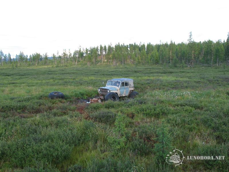

Вот такие у нас якутские болота
Это я по поводу увлечения сверхнизким давлением. Машина моего знакомого. Колеса 1300-600. Застрял в болоте, с виду безобидном. Бросили машину. Межосевая блокировка. Пока газовали свернули китайскую полуось. Вопрос: почему застряли? А потому, что колеса плавают в воде между кочек, не цепляются за траву. У меня такой проблемы нет, машина не всплывает. Поэтому еще раз повторюсь: считаю, что давление должно быть около 0,2 атм. Как и у всей живности за миллионы лет естественного отбора. Не плывет корабль по болоту.

Вообще то я неправильно выразился. Скорее всего надо рассматривать нагрузку на пятно контакта за вычетом водоизмещения.

ingar писал(а):Это я по поводу увлечения сверхнизким давлением. Машина моего знакомого. Колеса 1300-600. Застрял в болоте, с виду безобидном. Бросили машину. Межосевая блокировка. Пока газовали свернули китайскую полуось. Вопрос: почему застряли? А потому, что колеса плавают в воде между кочек, не цепляются за траву. У меня такой проблемы нет, машина не всплывает. Поэтому еще раз повторюсь: считаю, что давление должно быть около 0,2 атм. Как и у всей живности за миллионы лет естественного отбора. Не плывет корабль по болоту.
ingar
ingar писал(а):Вообще то я неправильно выразился. Скорее всего надо рассматривать нагрузку на пятно контакта за вычетом водоизмещения.
Чрезмерное облегчение веса ТС вредно, ухудшает проходимость по обводненным болотам. Шины поменьше (поуже) и ТС прошло бы это болото.

Чем больше колеса и меньше вес тем лучше проходимость при любых условиях это не писаная истина, а результат большого веса виден на фото провалились на пол колеса и порвали мост. Любая легкая самоделка на камерах прошла бы по этому месту туда обратно десять раз, а Хищник на обычных Треколовских колесах колесах вытворяет чудеса, там где УАЗик на таких же колесах близко не подъедет и все из за веса, Хищник в два раза легче.
Так, что малый вес и размер колес в нашем деле на первом месте!

При всём уважении к ingar не понимаю зачем он заводит разговор про УАЗики на форуме вездеходов? :oops: Двухтонную тушу надо ставить на 8 колёс 1500, как Тром, тогда поедет. А в тюнингованных жипах смешно вести разговор о давлении. ИМХО

+1 к твоему сообщению. Машина на фотографии слишком тяжёлая.
Конечно, бывают ситуации где лучше иметь машину потяжелее и она поедет, но в хорошем болоте на такой делать нечего.

ingar писал(а): считаю, что давление должно быть около 0,2 атм. Как и у всей живности за миллионы лет естественного отбора. Не плывет корабль по болоту.
Но не получить на УАЗике такого давления на грунт. У вас там Бел-79 стоит похоже? Вот и посчитай. Получается, что машина не продавливает грунт как АПП, и по верху не идёт как болотоход. А что полуоси летят на перегруженной трансмиссии, так и должно быть. :wink:
