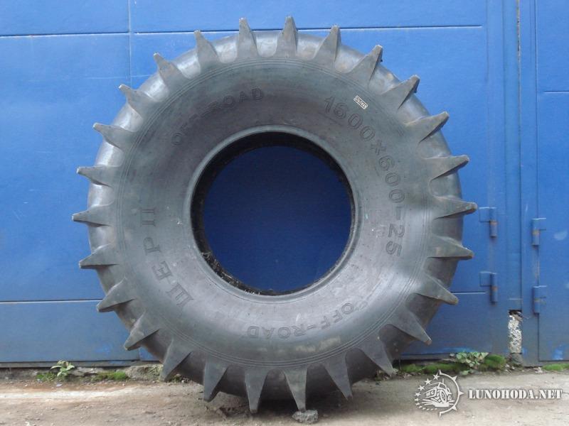

Шина низкого давления 1600х600-25"
В начале весны 2014 года была выпущена первая пробная партия шин 1600х600-25" моей конструкции. На диске шириной 450 мм, они имеют фактический размер 1570 х 620. Высота протектора 50 мм. Масса около 85 кг.
Шины проходили испытания в Вологодской области у Юрия Жилина http://lunohoda.net/forum/viewtopic.php ... &start=600
В Мурманской области у Сергея Real
В Ханты-Мансийском АО на моем ДИФе-1
Испытания проводились как в зимних, так и в летних условиях. По отзывам испытателей, эти шины обеспечивают вездеходу максимальную проходимость по сравнению со всеми остальными колесами.
Шины были признаны годными для эксплуатации и сейчас имеются в продаже по 49 000 руб.

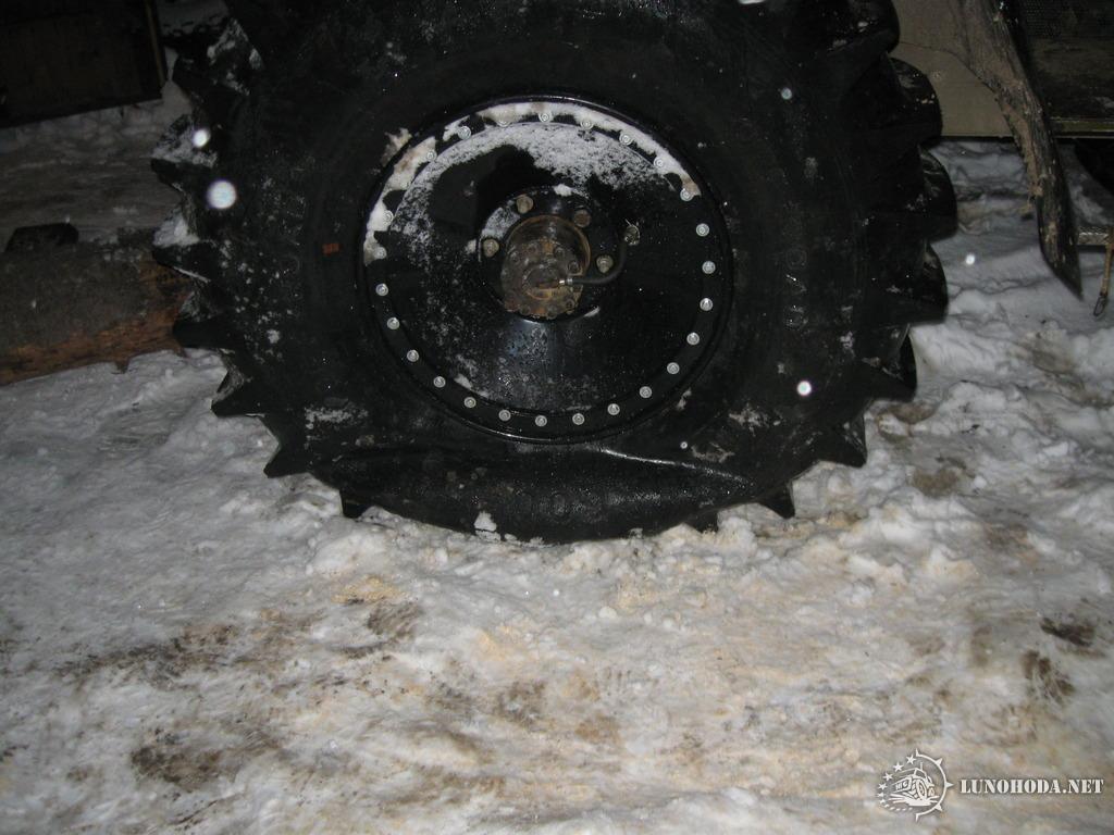

Вот шина при давлении 60.
Юрий Жилин
Сообщения: 1423
Откуда: Вологда
Сообщение Юрий Жилин »
При давлении 40 колесо стоит на ободе.
При давлении выше 170 шина практически не проминается, протектор не подламывается, по твердому катится практически как круглое колесо. Небольшое хр-хр конечно есть, но оно вообще ни на что не влияет.

На покрышке написано OFF ROAD Для твёрдых грунтов , а тем более для асфальта она не предназначена.
Вес 85 кг. --2-х слойная . Значит будет тыкаться простыми еловыми и сосновыми сучками. 26 шт ламелей /протекторин /--из них складывается основной вес покрышки. Для информации--одна ламель от покрышки ИЯВ 79 весит 2.5 кг. А их сдесь 26 шт. * 2.5=65 кг. при общем весе покрышки 85 кг. -65 = 20 кг --вес покрышки без протектора.
О цене хотелось бы спросить у производителя. Он явно не гуманный. С таким ценообразованием покрышки привезут их в банкротство. Это моё ИМХО.
