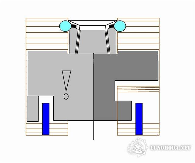

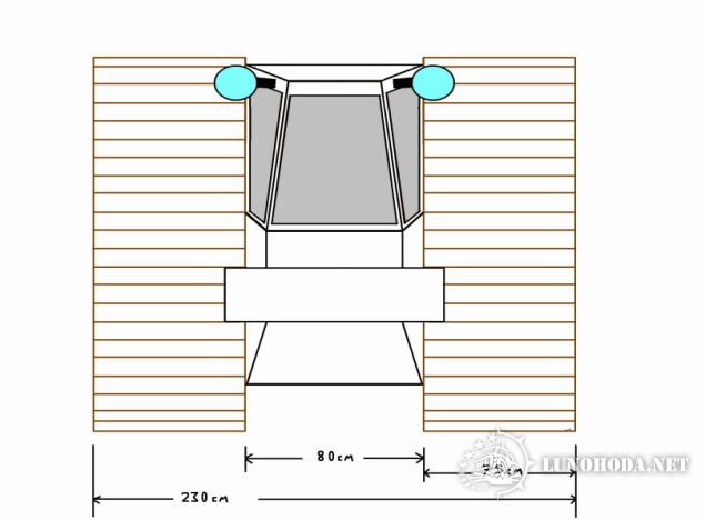

Привет всем! Хочу представить, своё решение гусеничного транспорта для перевозки различных грузов. Идея нуждается в критике (заранее извиняюсь за детские эскизы :oops: ).
Вид спереди. Предполагаемая ширина гусянки 750мм. :crazy:
Гусянки через крышу?! Для экономии места и повышенной плавучести, + большая площадь опоры на грунт.
Масса 1100кг. + - 200кг. (примерная) Грузоподъёмность 3000кг.
Катки: колесо + ступица ВАЗовские. Крепёж ступиц к кузову через поперечные рессоры (330кг на каток, при полной загрузки).
Сзади ведущий мост на продольных рессорах (скорей всего от автомашины УРАЛ) Повороты осуществлять тормозами моста.
Ну и, объединенный вид :-?
Скорость :cars: по грунту: от 3 до 40 км/ч. На средних оборотах.
?Как высчитать из всего перечисленного, нужный дизелёк (с коробка автомат, не совмещенной с раздаткой)??? Только именно дизель! У нас тут солярка дешевая!!! И может, кто подскажет гусянки на 750мм +- 10, 15мм. От лёгкого транспорта. За неимением, придётся вырубать из колеса 701го Кировца и стыковать. :grabli:

Mashinzz писал(а):Гусянки через крышу?! Для экономии места и повышенной плавучести, + большая площадь опоры на грунт.
:stop: опора на грунт от того каким образом путешествует гуся не в месте контакта не зависит.
Это чисто визуальное заблждение.

Гусеницу через верх делали для увеличения высоты преодалеваемого препятствия, у тебя оно на уровне бампера, значит незачем. Не помню вес УРАЛовского моста, но в сборе не меньше 300 кг будет, плюс двиг, КПП, гусянка, кузов, подвеска, рама, 2-3 тонны, зайди на сайт к гусеничникам http://krpb.ru/viewforum.php?f=15&sid=6 ... 3cd13ff565
там тебе подробно и квалифицированно объяснят что и по чём, в том числе и про поворот, а тут ребята много чего насоветуют.

Mashinzz писал(а):значит ширина гусянки не имеет значения???
ширина имет значение, не имеет значения где гуску пускать, под крылом или через верх, только добавляется её длинна и вес

и ещё в твоём варианте минимум по два на сторону подерживающих ролика, при гуске под крылом, они на х... не нужны.

Саня писал(а):не имеет значения где гуску пускать
Если же под крылом, то при большом весе гуся полностью уюдёт под воду (и верх и низ)при током раскладе в воде от гуси не будет толку и придётся ставить водомёт или даже два. А в моём варианте площадь водоизмещения будет больше и водомёт не нужен так как гуся сама в праве будет тянуть!
Саня писал(а):и ещё в твоём варианте минимум по два на сторону подерживающих ролика
это естественно и не трудно. [:})
Мастерю с чего могу
Mashinzz писал(а):Если же под крылом, то при большом весе гуся полностью уюдёт под воду (и верх и низ)при током раскладе в воде от гуси не будет толку
Будет.
Так большинство гусей и плавает.

lunatik писал(а):Так большинство гусей и плавает.
но новерно не притаких маленьких габаритах и большом весе?!

Ну никакой логике не поддаются гусянки на крыше. Зачем?

ZILBERGILZEN писал(а):Ну никакой логике не поддаются гусянки на крыше. Зачем?
:-))) Да хотябы просторный салон!

Mashinzz писал(а):Масса 1100кг. + - 200кг. (примерная) Грузоподъёмность 3000кг.
:zagruz: :vava: :sarcastic: :no:
Такое еще ни кому не удавалось.

если посчитать по весу только катки+гусю+мотор+трансмиссию, то получится наверное уже по 2 тонны.
Но за смелость 5+++
Ага,мечтатель,блин,еще наоборот-то никто толкового на гусках не сделал
