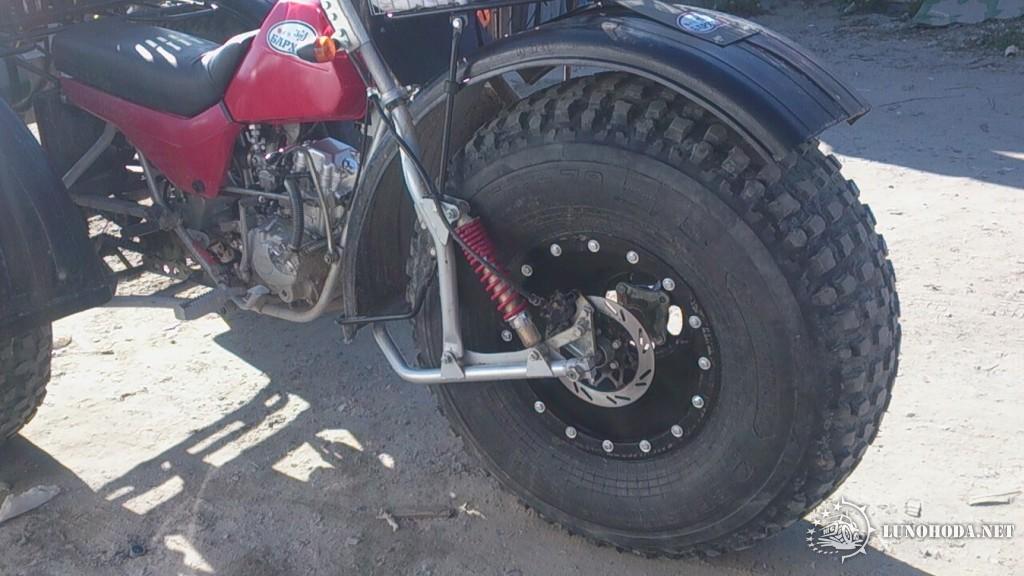

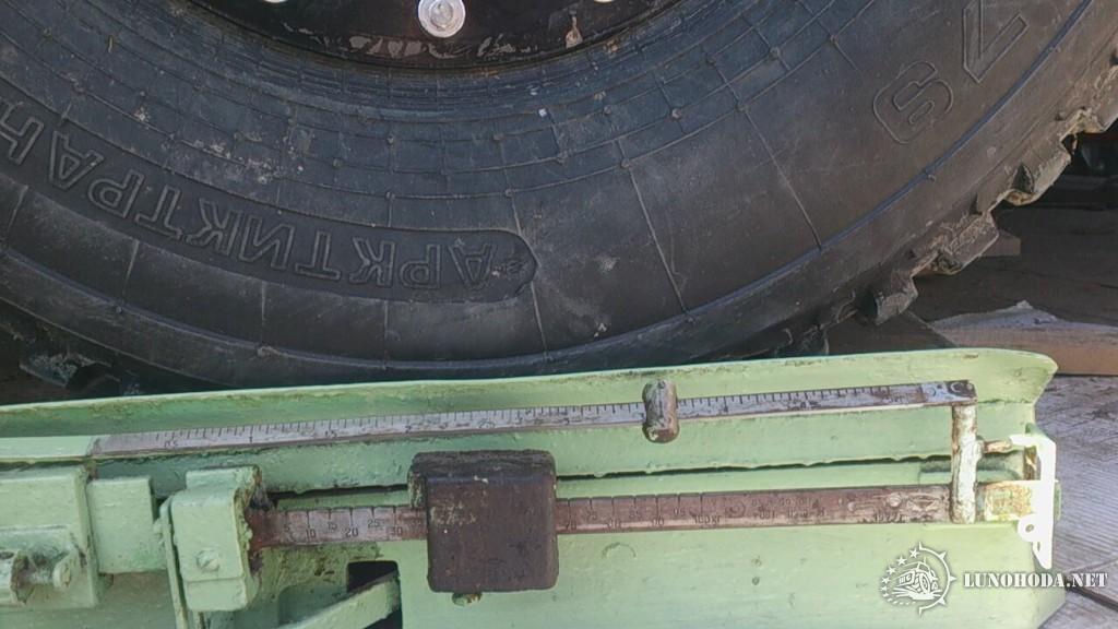

Всем привет приобрели диски для бескамерного исполнения от Андрея из Вологды на снегоболотоход Бархан, первые впечитления очень довольны, вес стандартного колеса на бархановских дисках и с камерой 42 кг а диски для бескамерного исполнения 38 кг , на бархане их 3 те делайте выводы пробывали на воде , на бескамерке держется гораздо выше , колесо стало намного мягче , когда разберали камеры на стандартных покрышках было в шине много грязи и воды . спускали бескамерные до сверхнизкого давления складок нет а вот на бархановских дисках складки сильные так что диски бекамерки 5+
