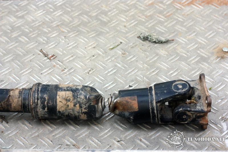

Вот значит!
Качественная, реально качественная немецкая сталь из Штутгарта!
С этими повреждениями машина доехала до дома.
По словам драйвера, иногда оно шкварчало....

Хотелось бы услышать как и почему это случилось. :shock:

Которое из них?

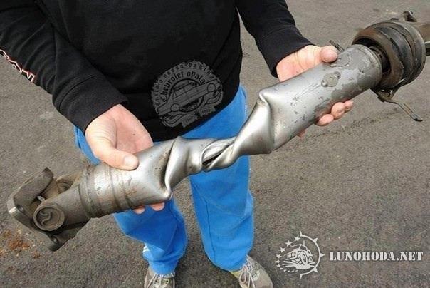

Меня больше всего поражают карданы узлом,это же сколько лишней дури у д/в.....ля.

Да ладно, кардан с заведомым запасом по моменту может в секунду завязаться узлом из-за камешка. Потеря устойчивости называется.
А еще бывает карданы завязывает из-за дисбаланса, особенно тонкостенные. Поймает резонанс, секунда - и кряк...

Похожие фото на уазбуке встречал- некачественные карданы и никакой излишней мощи у двигателя- просто подделка и все.

Геннадий Хаинов писал(а):Да ладно, кардан с заведомым запасом по моменту может в секунду завязаться узлом из-за камешка. Потеря устойчивости называется.
Соглашусь. Ещё завязке, обычно предшествует вмятина... :wink:

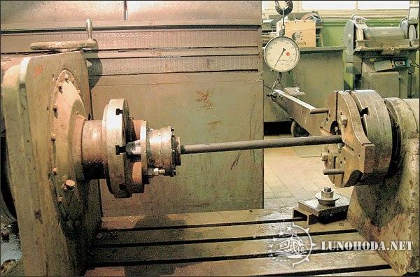

Стенд!

"Стенд!"
Чей стенд? Какой диаметр имеет образец на фото? Какой максимальный крутящий момент выдерживает данный образец?

lunatik
Вячеслав, на этом стенде производили испытания
lunatik писал(а):Проверял в течении пяти дней свои умозаключения сравнивая такие оси:
- ось 2101
- ось УАЗ колхозник
- ось Лапландер (ну там как кому угоднее их называть, ось + гриб)
- ось ГАЗ-66
- ось "труба ~ 80мм + цепь дюймовая" в зачёте не учавствует
УАЗ или Патруль, или Коматсу??? :)
