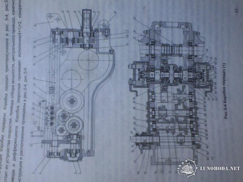

А где на чертеже эти шестеренки?

Забыл написать 4 и 73 шестерня.gromoverjetc писал(а):michell

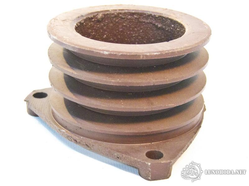

Ещё мучает одна проблемма скорость трактора, шкив на маховике 14см шкив на сцепление 24см (это наружние размеры)
Если уменьшить шкив на маховике до 12 или 10см снизится скорость трактора, вроде правильно мыслю, шкив на сцепление лучше не трогать заморочек больше чем с шкивом двигателя
На сколько интересно в процентном соотношение скорость понизится
Вот так шкив выглядит

Ерунду написал, сделав меньше шкив он наоборот быстрей ехать начнёт.
Сейчас шкив 140мм чтоб снизить скорость на 50% нужен 280мм
Но снизится и вращения ВОМа на 50% опять грабли..
