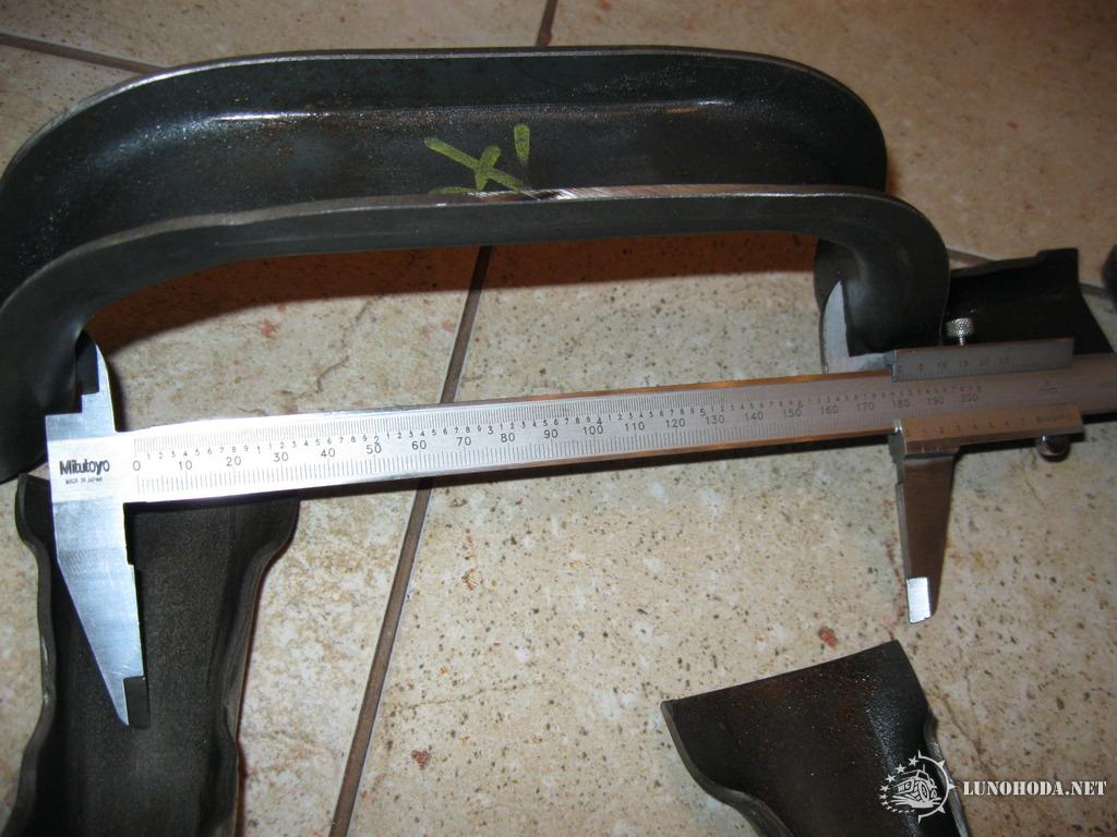

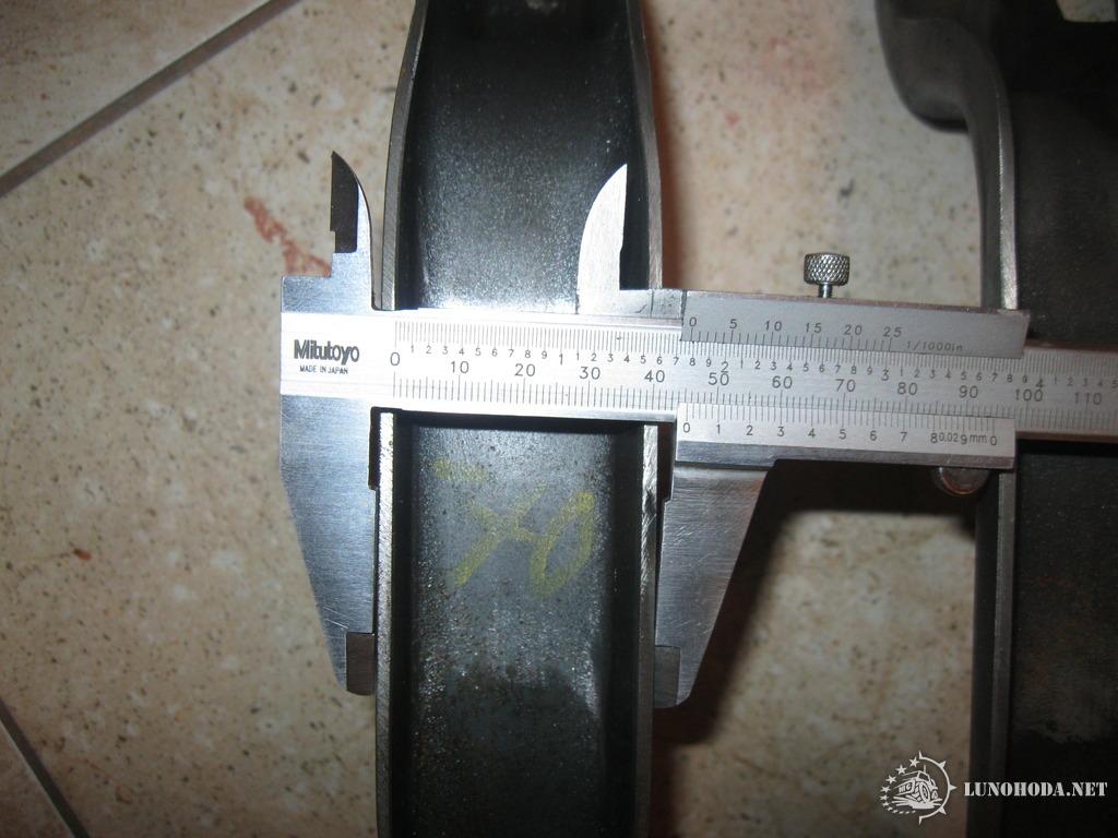

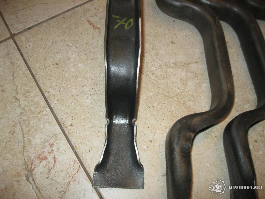

Материал сталь20, 3 мм Ставил трак на кирпичи наезжал передним колесом автомобиля лада ,опора колеса была только на края трака, деформации не наблюдалось, вес по калькулятору металла 0.75 кг.
Вопрос.Как вы считаете жизнеспособны такие траки?
Высоту ребра можно увеличить ,делал пробные образцы,до 30 мм, 15 мм участвовал в испытании,на фото ребро больше,не стал его испытывать,времени не было.

Дмитрий Р писал(а):Вопрос.Как вы считаете жизнеспособны такие траки?
Ещё как !!!!!!
Дмитрий Р ШИКАРНЫЕ ИДЕАЛЬНЫЕ ФОРМЫ , молодец .
:roll: :roll: :roll: :roll: :roll: :roll: :roll: :roll: :roll:
Маааленькое пожелание - торцы и их углы , бы тоже , чуть под блюдце бы загибать , совсем немного , чтобы не было упирающихся кромок в резину .

Торцы будут подогнуты ,форма не до конца доделана,это если честно 4 вариант.
Сделал для себя и группы товарищей местного разлива.
На заказ тоже можно
Сталь пока только такая,а какая вам нужна?Недорогая, легко можно купить раскроить на полосы.

Из проф трубы делают траки со стенкой 2 мм вроде не жалуются на износ.Ребра трака из 3 мм ст20 мне кажется будут ходить достаточно долго без потери своей функциональности.А вот сложности со штамповкой износостойких сталей ,как впрочем и их покупкой,хотелось бы избежать.

Пресс на 70(?) тонн и пресс форма матрица и пуансон плюс смазка,обычным маслом не прокатило,дефекты были.Форму переделывал несколько раз всерьез,еще буду дорабатывать,но это уже мелочи.

Дмитрий Р писал(а):Пресс на 70(?) тонн и пресс форма матрица и пуансон плюс смазка,обычным маслом не прокатило,дефекты были.Форму переделывал несколько раз всерьез,еще буду дорабатывать,но это уже мелочи.
Может лучше будет разделить на две операции?

shap писал(а):Там площадь контакта намноого больше
Всё верно,но мне кажется что гребень трака войдет в мягкий грунт и нагрузка будет на всю площадь,как и обычного трака из проф трубы.Если не ошибаюсь траки для тракторов МТЗ сделаны из 8 мм стали,марку не знаю,можно спросить у обладателя этих траков oleg 54 есть ли износ и какой.Понимаю что разница в толщине есть,но тем не менее.Опять же если ездить по бетонке-один вопрос,если ездить по болотам-другой.
shap писал(а):Может лучше будет разделить на две операции?
Это больше времени и делать еще один штамп очень не хочется.Зачем два перехода если можно сделать за одну операцию?
