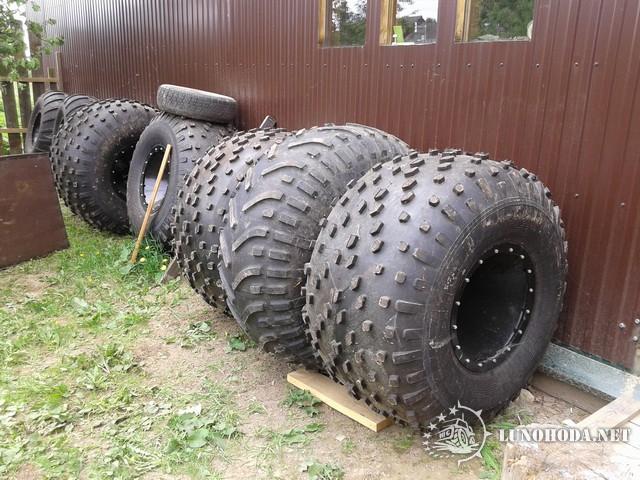

Первые диски делал 550 мм шириной. Причём одновременно на них обувал Арктиктранс 1300*700 и Трекол 1350*700. Оценивал визуально. Для Трекола такие диски в самый раз (для Авторос-Макстрим, кстати, тоже), а вот для Арктиктранса 550 мм показалось маловато, т.к. профиль у этой шины "яйцеобразный". Следующие и последующие диски делал 600 мм и то не покидает ощущение, что можно пошире сделать. 650 мм где-то, но я не пробовал.
Сейчас у гаража Арктиктранс 1300*700 и Авторос-Макстрим на одинаковых дисках в 600 мм шириной стоят, могу сфоткать рядом, для сравнения :oops:

Asterix писал(а): Сейчас у гаража Арктиктранс 1300*700 и Авторос-Макстрим на одинаковых дисках в 600 мм шириной стоят, могу сфоткать рядом, для сравнения :oops:

Павел, сделай фотки плиз.
Как Авторос-Макстрим? помягче Арктиктранса 1300*700?? Какие реальные у Автороса размеры?

РоманЮК писал(а):Asterix
РоманЮК писал(а):Как Авторос-Макстрим? помягче Арктиктранса 1300*700?? Какие реальные у Автороса размеры?
Авторос-Макстрим более жёсткий, чем Арктиктранс 1300*700.
Реальный размер Авторосов на диске 600 мм и давлении в 100 мм.рт.ст. 1220*690 мм. Арктиктрансов 1290*640 мм.

Бочку на каком диске тут видим??? И сколько в ней воздуха? %)

lunatik писал(а):Бочку на каком диске тут видим???
Диски все одинаковые: 600 мм шириной, вылет 200 мм, ступица УАЗ.
Воздуха столько же: 100 единиц. Все колёса после сборки (точнее через сутки после сборки) накачиваю до 300 единиц, затем, через неделю, спускаю до 100. Стандарт, однако :)

Сообщение Asterix »
Вид сбоку

РоманЮК писал(а):Спасибо!
Очень помог определиться!
Постойте :stop:
Нужно три шины сравнивать, АРКТИКТРАНС 1300х700, ТРЭКОЛ 1350х700 и АВТОРОС 1300.
Астерикс, Паша вот не знаю что, но смущает меня твоя фотография.
Что-то в ней возможно искажает соотношение шин, от того что видится в живую.

lunatik писал(а):Нужно три шины сравнивать, АРКТИКТРАНС 1300х700, ТРЭКОЛ 1350х700 и АВТОРОС 1300.
Трекола 1350*700 нет в наличии. Но когда был, то он занимал среднее положение между Арктиктранс и Авторос. Профиль шины ближе к Авторосу (прямоугольный). Ширина 650 мм (на диске 600 мм и давлении в 100 единиц), диаметр 1250 мм.
Будут когда все три рядом, обязательно сфоткаю. [:}) Могу даже свидетелей пригласить со своими фотоаппаратами, для объективности так сказать... :)

Asterix
Может быть у тебя расстояние от объектива до объекта слишком близкое?
Почему АРКТИКТРАНС так сильно округлился, не понимаю.....
Он поквадратнее же?

lunatik писал(а):Почему АРКТИКТРАНС так сильно округлился, не понимаю.....
Он поквадратнее же?
Да нет, всегда примерно такие были
А так да, "округлость" у Арктиктранса сильно зависит от давления в шине и слойности покрышки. Например, Авторос на давлении в 300 и в 100 единиц практически не изменяется. По крайней мере совсем не так, как Арктиктранс.
Ну а спущенный двухслойный Арктиктранс вообще чуть ли не в тряпку превращается, уж больно тонкая покрышка. Вот четырёхслойный Арктиктранс хорошо держит форму, в отличие от двухслойного.
