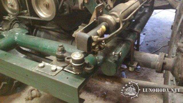

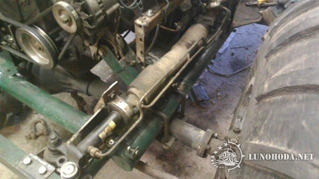

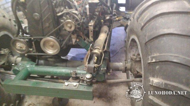

Добрый день! Сами долго мучились с установкой ГУРа на вездеход типа чебуратор. Классика-мосты УАЗ, Двиг ОКА,раздатка Нива. Пробовали установить редуктор от Волги-схема хороша,но ни редуктор ни насос от группы ГАЗ не работают уже с завода. Поэтому остановились на рейках.

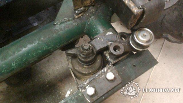

Вопрос в том что очень болезненно устанавливать рейку внизу у моста-пни, коряги. Мы установили ее вдоль левого борта машины, напрямую вывели рулевой кардан. Передача усилия производится одной тягой рейки(ГУР Опель Вектра, аналоги Ланос, Нексия, другие Опеля) на кулису-рычаг приваренную к валу на подшипниках, внизу установлены перпендикулирно верхней сдвоенные кулисы которые передают усилие уже на колеса. Это сложнее чем просто поставить на мост к родным рычагам, но зато не боишься порвать.

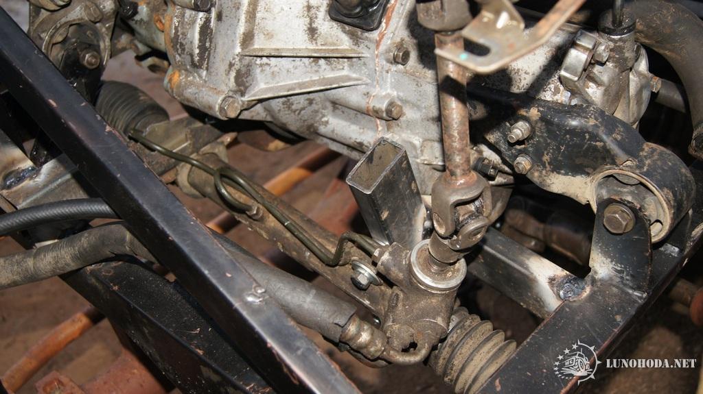

у меня похожая схема..Всё работает на УРА!!

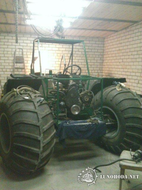

Вездеход "Классика"-мосты УАЗ(задний диф заварен), колеса КРАЗ ободрыши. Двигатель ока, раздатка Нива, подвески нет-мосты к раме через стремянки. Ничего нового-народная схема!)))) :wink:
