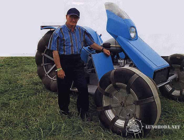

А прикольно корму на перед использовать.
Зови сюда. Пусть с народом пообщается.

а не тяжеловата конструкция? 29,5 тонн :shock:

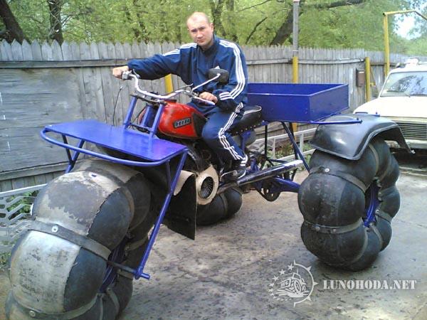

Аэротрайк - трехколесный мотоцикл на шинах низкого давления
http://www.motovelosport.ru/articles/20 ... 3e1ca4a71f

Технические данные трактора «ВОЛ»
Габаритные размеры:
Длина, мм ……………………………………………………………. 2600
Ширина, мм …………………………………………………………. 1490
Высота, мм …………………………………………………………… 1230
Скорость движения максимальная, км/ч …………………………… 40
Емкость топливного бака, л …………………………………………. 7,0
Топливо ………………………….. смесь бензина А76 и масла М-8В
в пропорции 20:1
Масса, кг ……………………………………………………………... 380
Двигатель
Тип двигателя ………………… одноцилиндровый, двухтактный с воздушным принудительным охлаждением, карбюраторный
Рабочий объем цилиндра, см3 ………………………………………… 350
Диаметр цилиндра, мм ………………………………………………… 72
Ход поршня, мм ……………………………………………………….. 152
Степень сжатия ………………………………………………………… 5,5
Мощность, л.с. …………………………………………………………. 18
Карбюратор ……………………. Поплавковый от мотоцикла «ЯВА»
Запуск двигателя ……………………………………… электростартером
Муфта сцепления ………………………………… многодисковая, мокрая
Реверс – редуктор …………………………….. 1-ступенчатый, конический
Передача от двигателя к редуктору …………………………. цепь ПР15
Задний мост ……………………………………………………...ВАЗ-2101
Подробноси тут - http://sosh19.edusite.ru/DswMedia/proektmolchanova.doc

Может и было уже... не помню.
Конструкция моего вездехода настолько проста, что его создать можно в любом гараже. За основу я взял мотоцикл ИЖ П3. Характерной чертой является то, что я в основном не пользовался токарными работами на токарном станке (только лишь один раз я обратился к токарям, чтобы они мне вырезали посадочное место на 50 зубовой звездочке, чтобы его посадить на дифференциал москвичевского моста), а остальные работы я производил в бытовых условиях в гараже.
http://www.motoizh.ru/modules.php?name= ... nt&sid=669
