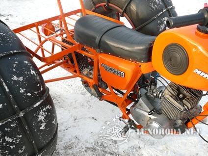

Такой мотоцикл испортили,жаль.
А вам слабо?

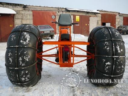

А я думаю супер вещь. Качество изготовления, судя по фоткам, заводское, а это дорогого стоит. Жаль нет более детальных фото. Ведь там двухступенчатый редуктор, а его почти не видно.Как организована система натяжения двух цепей, передаточные отношения т.е. какие звезды? Очень хотелось бы продолжения.

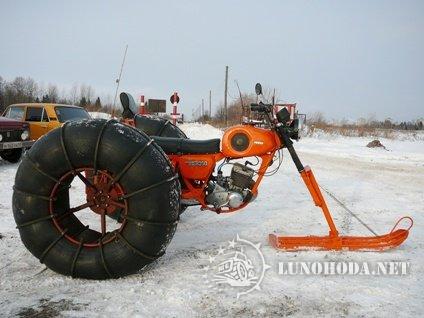

что могу точно сказать так то, что лыжу ворочать там ой как не легко!! Вилка наверняка в спиральку закручивается!! а так аппарат очень симпатичный!! Да и колесики добрые стоят!! :roll:

А почему такие большие усилия на руле?

Из-за ширины лыжи, при повороте она пытается встать на ребро соответственно поднимая все что над ней - это раз, во вторых усилие зависит от подреза (конька) и длинны самой лыжи.
При движении лыжа довольно сильно гуляет и пока не привыкнешь к такому поведению и способам борьбы, руки очень сильно устают.

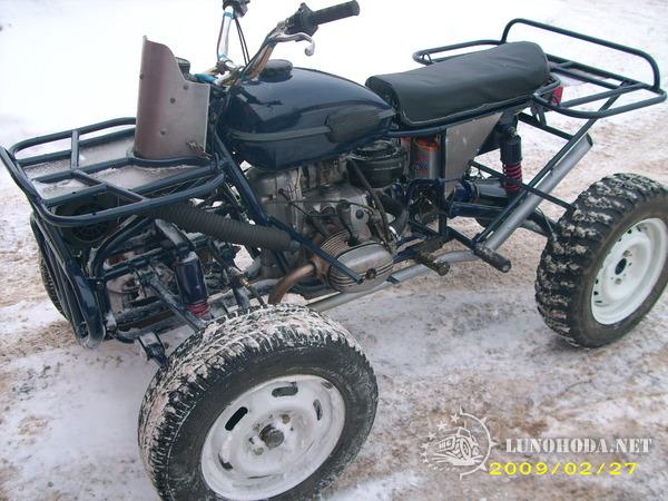

Не знал куда закинуть, то ли в раму, то ли в подвеску...
взято тут -http://www.dyr4ik.ru/forum/viewtopic.ph ... c&start=45

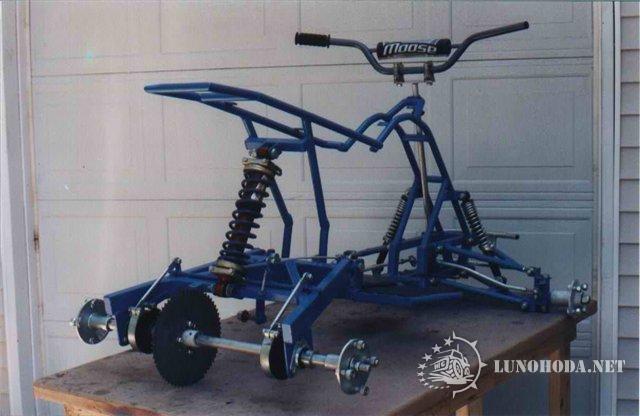

а вот за это фото огромное спасибо - инженерная мысль поползла в нужном направлении :yahoo: где бы еще нарыть инфу по самодельным квадрикам?
