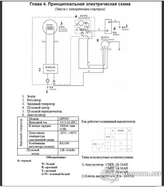

Купил двигатель Булат BT190FЕ с электростартером.
Поставил, заводил со шнурка, присоединил аккум - плюс на реле стартера, минус на раму. Не работает:(
Может что подключаю не правильно? Секрет какой есть? Аль китайцы намудрили чего:)
Что-то не пойму какие провода замок зажигания замыкает чтобы стартер включился? %) Плюс то в замок не идет вообще.... от замка на стартер только один провод на фишке.

Человеку который знаком с BT190FЕ и ему же подобными ответить на мой вопрос не составит труда. Там 4 провода.
И если Вы в глаза не видели двигатель, то и не нужно писать свои комменты.
НО, для Вас приложу фото, гляди кому то еще полезным будет.

по сабжу собственно
в оригинале - http://i047.radikal.ru/1405/41/b9e8746e2e71.jpg
