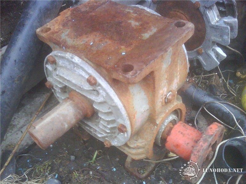

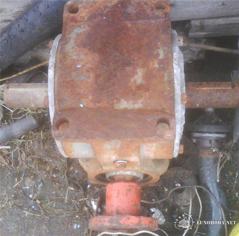

В хозяйстве имеется 2 двигателя ваз 2106 и 1 ваз 2103 две коробки передач одна 4 ступенчатая вторая 5ти ступенчатая один мост от ваз 2106 и 1 редуктор от ваз 2103.и главное есть два блокированных редуктора фотки приложу ниже, в общем то хотелось бы что то изобразить но нужна помощь и советы, собственно за чем к Вам всем и обратился.

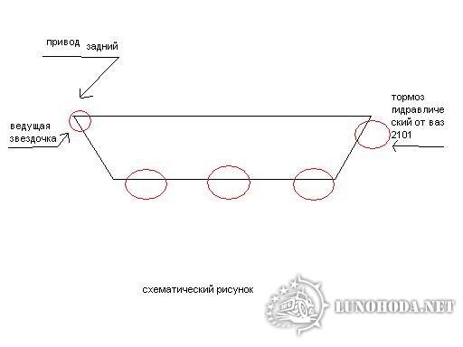

Вот примерная схема вопрос возможно ли ее применить интересует Ваше мнение
а вот то самый редуктор
Что нравится в этом редукторе что на с 1000 оборотов на выходе 7км в час короче понижайки не потребуется мощность хорошая минус он уже блокированный как применить вопрос?[/img]

Тормоза должны быть на ведущем мосту.
Опорных катков лучше делать 4-е.
На этот редуктор так и просятся планетарки... [:})

werf007
Не обязательно делать тормоза "в звезде", если будут планетарки - вопрос решится сам собой...
Если будет подвеска, то 4 катка будут равномернее распределять вес и обеспечивать более равномерное движение, что увеличит проходимость. Спросите Олега 54 - он спец по гусеничным болотоходам... :wink: http://lunohoda.net/forum/viewtopic.php ... &start=585[/b]

вот как раз про подвеску то я и забыл добавить нет ее в планах болото жидкое я думаю ее нет смысла делать только лишний вес и дополнительные заморочки хотелось бы сделать максимально легкий гусеничник. в пределах 500сот кило если получится :oops: забыл добавить редуктор этот премудрый со стороны ведущей крутится мизинцем а за концевики хрен чем провернешь короче сам как тормоз.
как организовать и присобачить планетарки к нему :oops:

werf007Редуктор можешь выбросить - он червячный , с х.з. каким передаточным .

bob292 писал(а):werf007Редуктор можешь выбросить - он червячный , с х.з. каким передаточным .
Это первое , что надо сделать .

werf007
Ты представляешь какое там трение в нём будет , под нагрузкой и от скорости , загоришься нафиг :) .
Если червячный - не пойдёт! Сорри, сразу не обратил внимание...

oleg 54
Олег,обрати внимание на звезды редуктора,похоже таскал цепи типа лесотаски.

улан
Да понятно , что на каком-то транспортёре стоял , но там всё очень десятикратно-тихоходное , да и судя по алюминиевым звёздам и нагрузка там пассивная была .
Но я не против - пусть человек пробует . :oops:

oleg 54
werf007 писал(а): скорость особо не интересует 5 км в час вполне достаточно
При такой скорости червяк вполне выдержит! :oops:

Кто-то недавно отписывался (вопрос всплывал про эти ред. ) , что был уже такой опыт , и не положительный .
А пять км. в час по топкому болоту - это очень высокая скорость , к которой ещё надо суметь приблизиться , нагрузки серьёзные , а этот редуктор (с его понижением) , даже если и предположить что он пойдёт , завяжет всю ходовую в морской узел , в таком болоте .
