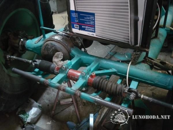

Соревнования уже через выходные, а машина без движения, т.к. затеял ГОРУ (гидро обьемное рулевое управление), снял гидроусилитель со всеми тягами и маятником и продал, поэтому нужно срочно сделать кронштейн под гидроцилиндр от лтз-60 который идет транспортной компанией и будет 8 числа у меня, так же придумать крепление и кардан к насосу дозатору, и сварить кронштейн масло насоса

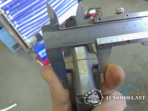

Итак имеем гидроцилиндр лтз-60 с указанными размерами, требуется найти решение по крепежу его к раме машины, т.е. нужен какой то бугельный крепеж который бы я приварил, есть у кого варианты? может готовое решение?
пока видел только этот вариант

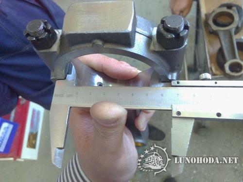

в магазине сегодня видел вот такое, но там 61-62 примерно размеры
ИванS
Сообщения: 1316
Откуда: Сургут
Сообщение ИванS »
Дима слабоватая штука.
Нафига ты это все затеял....
По сабжу- заедь наверное за советом к Алексею.
так чоб тебе посоветовать....а, присмотрись в качестве бугелей к нижним частям шатунов. во, точно.

затеял потому что так интересно, а обратной дороги нет уже 8( все продано и куплено в замен то, что ставлю.
Шатуны смотрел конечно, вот ближайший по размеру зил-130

Втулку выточи и обрежь.

От трубы 76х4 отрезать два кольца необходимой ширины,разрезать на полукольца,приварить гайки
Или приспособить крепление шпинделя чпу,продают в фирмах комплектухи для самодельщиков

Выточить втулку вариант, только как сделать лучше, чтобы потом гайку длинную приварить, я про полукруг
