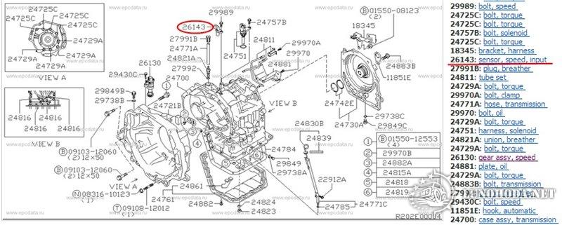

Bookvoed, а датчик скорости где стоит? не подскажешь?
Объясни пожалуйста, в чем может быть сложность с разъемами мозгов?

k@det писал(а): Bookvoed, а датчик скорости где стоит? не подскажешь?
Проблемы с разъемами, если будет только моторная коса, а захочешь подключить еще и приборы, но не будет некоторых разъемов, что к ножкам у мозгов, разбираясь по схеме проводки подпаивать, вот и проблемы.
