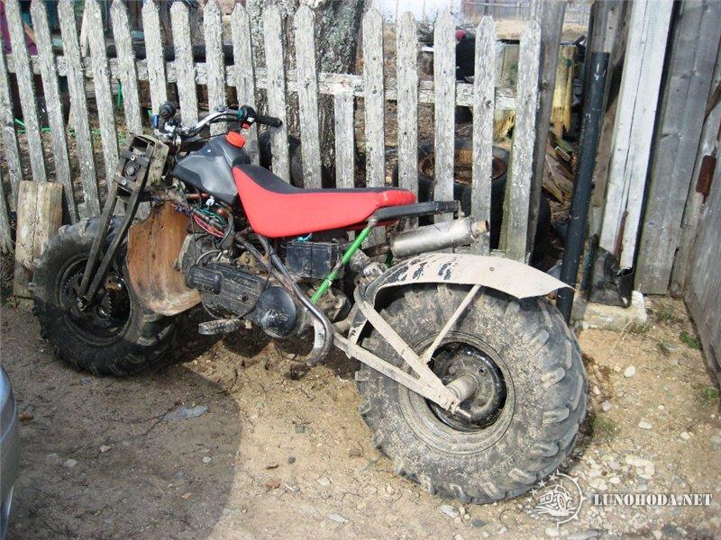

Доброго времени суток!
давно читаю сей форум, но зарегался только сейчас.
Все началось после малоснежной зимы и порванной гусянки на самодельном снегоходе. Хотелось построить какой-нибудь колесный транспорт на лето, ну и чтоб по неглубокому снегу можно было проехать.
Сначала думал сделать по чертежам мопца из Питера, но в итоге позаимствовал только вилку с узлом перелома, и ступицы. Да и в них использовал вместо прутка на 14 алюминиевую ось тележки от Бурана и 304 подшипники.
Двигатель скутерный 150 кубов, колеса 26х10х12.
Рама из полдюймовой водопроводной трубы, вилки - квадратная 25х25.
Ну а самая основная особенность моего мопеда от подобных - это наличие заднего маятника и пневмоподушки от подвески кабины гузовика. Плюс в том, что можно выставить любую жесткость подвески, подкачивая или спуская воздух из подушки.
[img]http://content-7.foto.my.mail.ru/bk/vce_ok/1/s-24.JPG[/img]

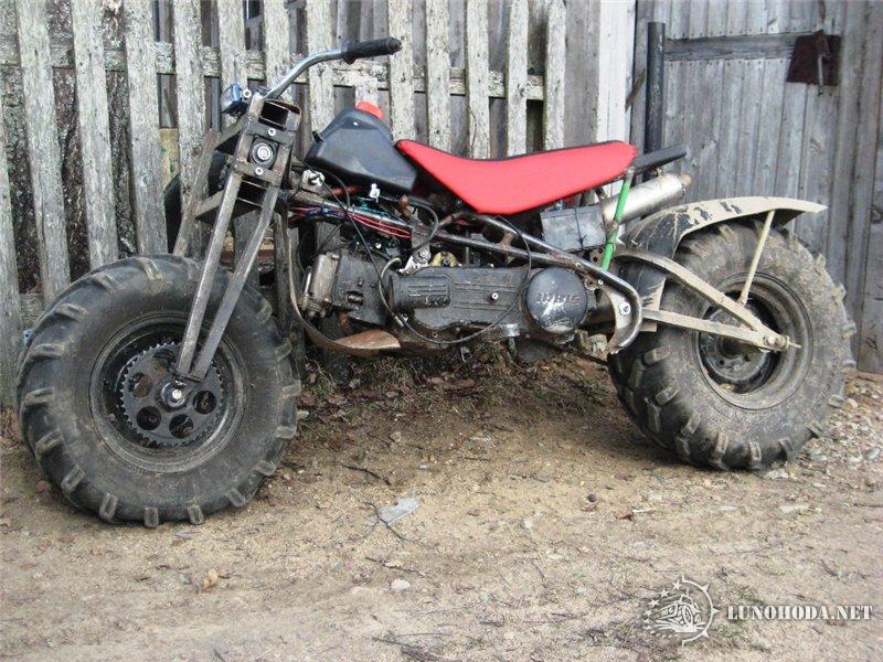

катался по грунтовке- снял переднюю цепь за ненадобностью :)

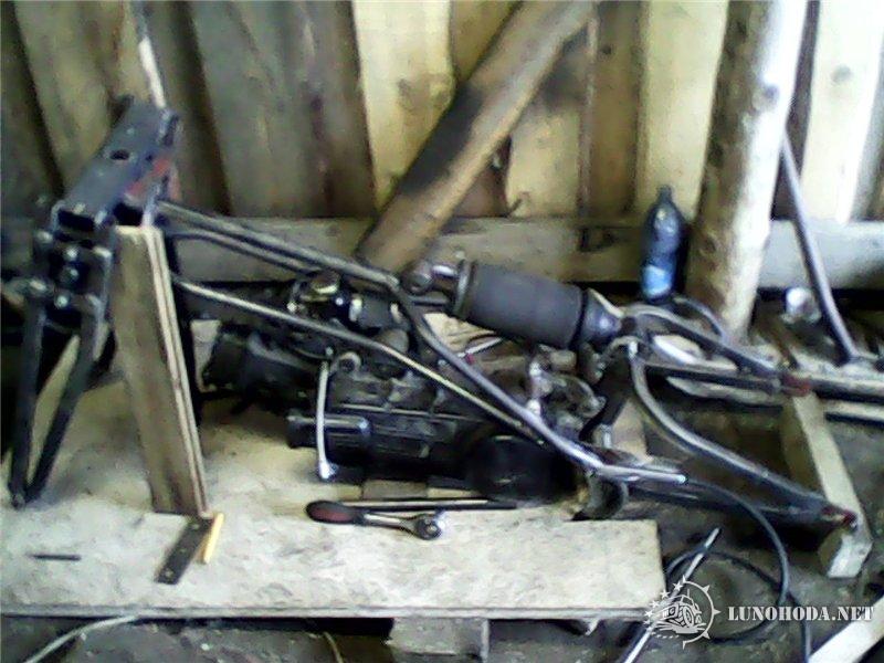

Привод на передок - без промвала.
[img]http://content-22.foto.my.mail.ru/bk/vce_ok/1/s-5.jpg[/img]

Выглядит интересно, как бы спортивно :roll:

Поздравляю! Интересная реализация. Бак и седло от китайского кросача?

Ntl8484 писал(а):Бак и седло от китайского кросача?
Бак от TTR-ки, седло собственноручно сшил. :)

OVS писал(а):Что то тормоза я не заметил...
Lexa_A Экстримал? :)))
Тормоза придумали трусы :))) :))) :)))

Задняя подвеска без аммортизатора?
