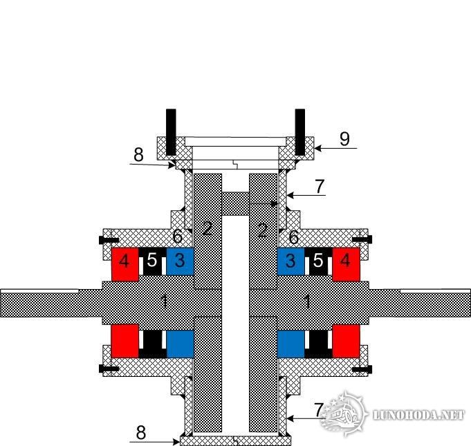

Хочу сделать на базе планетовского коленвала и цилиндра примерно такой двигатель. Картер двигателя самодельный. Состоит из 2-х обойм под подшипники 6, 2-х боковых стенок 7, 2-х колец 8 и площадки под цилиндр 9. Всё это сваривается и получаются 2 половинки картера. У коленвала выпрессовываются полуоси и вместо них впрессовываются новые 1. Обе одинаковые под вариатор Сафари. Или с одной стороны ось под Сафари, а с другой под Альпину. Можно ставить любой вариатор, кому как хочется. 3 – это роликовые подшипники. 4 – шариковые подшипники. 5 – сальники. Подшипник 3 – 307, а 4 – 406. То есть, подшипники мощнее, чем на Планете. С одной стороны вариатор, а с другой шкив с крыльчаткой для воздушного охлаждения. Можно вместо крыльчатки поставить помпу и заменить цилиндр на цилиндр от ПД. Это кому как хочется. Вращение коленвала может быть в любую сторону по необходимости. Хорошо заводится. Да и по затратам не дорого. В результате переделки получится очень надёжный, очень простой и недорогой двигатель.

Петрович11
для чего такой двигатель? если у вас уже есть лифаны
Петрович11
Сообщения: 936
Зарегистрирован: 22 сен 2012, 05:53
Откуда: ХМАО - Югра
Сообщение Петрович11 »
Сначала сделать надо. А приспособить к чему-либо - это не проблема. Если хорошо покажет, то возможно и вместо Лифана поставлю.

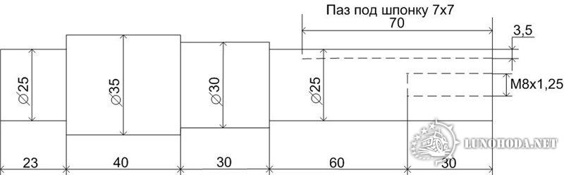

Вот такая будет полуось.

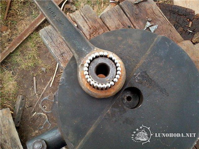

Вот купил ролики от какого-то подшипника от МТЗ. Вставились нормально. Конечно придётся отрезать лишнее. Но это пустяк.
Трек32
Сообщения: 11
Зарегистрирован: 16 дек 2013, 21:20
Откуда: Ижевск
Сообщение Трек32 »
Этот вариант игольчатого пошипника без сепаратоа в нижней головке шатуна я считаю неприемлем , нужен сепаратор и чтобы в нижней головке шатуна была прорезь для нормального поступления смазки а иначе ресурс этого мотора будет совсем мизерный . проходил я через это уже.
