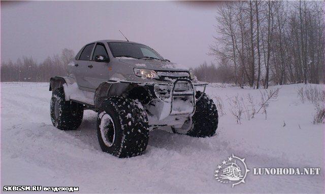

Наконец свершилось ! Теперь водитель ВАЗа может свысока смотреть на Лендкруйзеры ! :)))
Изображение[/URL[/img]

А подробности будут ?
Угадаю, рама с мостами наверное Хантер или Патриот, родной движёк остался на месте, состыкован с РК угловым редуктором ?

Угадал, но не совсем. Движок на месте , угловой редуктор, а вот рама своя, широковата УАЗовская, да и ни к чему.

Кратенко:
Мосты УАЗ
Подвеска-наша любимая - передняя пружинная на А-рычаге, задняя классическая рессорная.
Рулевое гидрообьемное
Двигатель- на этой машине 8-кл инжектор около .90л.с., но гамма у Автоваза широкая, выбор есть.
Также установлено: сигнализация с а/з, фаркоп, лебедка, музыка, тонировка.. и с завода кондиционер, позволяющий летом закрыть окна и не пустить кровососов к экипажу.
В общем получился ЛЕГКОВОЙ комфортабельный вездеход.
Кстати у Гранты есть модификация с японской АКПП.
Просто вездеходы http://www.skbgsm.ru

ИванS писал(а):еще и быстро ездит
расскажите в чем прикол использования кузова именно гранты ?
Она и тихо умеет :)
Прикол в том что был использован не кузов, а машина целиком, заводской сборки со всеми агрегатами, совершенно новая.Ампутировали только колеса и подвески, причем нежно, так, что ее можно снова переделать в автомобиль. И собс-но в этом и прикол, что Гранта с кондиционером стоит как 600-кубовый китайский квадрик CFmoto Z6. По-моему есть повод задуматься.

PARTIZAN писал(а): Гранта с кондиционером стоит как 600-кубовый китайский квадрик CFmoto Z6
китай квадрик наверное полегче будет
Конечно полегче, но всем ли нужна бескомпромиссная проходимость "на свежем воздухе", есть и любители простого человеческого комфорта, ЖАРЯЩЕЙ печки зимой, кондиционера летом, но за все надо платить, не всегда деньгами, иногда плата в килограммах. В данном случае доплата к квадрику около 400кг. Тем не менее эта лада неплохой вездеход, способный обьехать любой подготовленный жып и переплыть чего-нибудь.

PARTIZAN писал(а):В данном случае доплата к квадрику около 400кг
Вообще мизер за полноценный пятиместный удобный комфортный салон, кондей, печку, музыку и возможность ехать где угодно и еще поплавать.
Авторосовских колес хватает для плавучести с полной загрузкой (5 тел + полный бак + багажник Гранты с шмурдяком), или лучше Трэколы (вроде как размер, т.е. и объем, поболее будет), или же из-за получившегося высокого центра тяжести так загружать не следует?

Sever писал(а): с полной загрузкой (5 тел + полный бак + багажник Гранты с шмурдяком)
Зачем так много телок? :shock:
Себя беречь надо.
:oops:
Sever писал(а):или же из-за получившегося высокого центра тяжести
Да уж... в повороте заметно кренится.
Хотелось бы более подробных ТТХ, чем "кратенко"
Идея вполне жизнеспособная, но вот стоит ли так держаться за возможность возврата в строй пузотерок?
Скорей всего это билет в один конец, и значит можно и подрезать крылья и еще что-нить, ради занижения ЦМ и, следовательно, безопасности.
