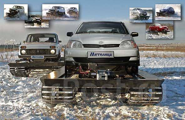

Собираю гусеничный модуль под свою ниву чтобы заехал на зиму,на лето съехал с нее.аналог метелица http://static.baza.farpost.ru/v/1342061888920_bulletin

JAM писал(а):Собираю гусеничный модуль под свою ниву чтобы заехал на зиму,на лето съехал с нее.
выкладывай что собрал. так как аналог мы видели. хочется посмотреть что у др. получается.

новичок писал(а):выкладывай что собрал. так как аналог мы видели. хочется посмотреть что у др. получается.
выкладывать то особо нечего.проще рассказать.основание угольники поделенный швеллер на 10.на него вешается 2 моста от классики.получаем полный привод и подключается к карданам нивы.балансиры каждый сам на себя работает.диск на 13 которого отпиливается 2 половины и остается середина.звезда еще думается какая будет.поворот дифференциальный.лента шириной 40см поделенная пополам для хода звезды.траки тоже думаю отчего сделать.вот и все
