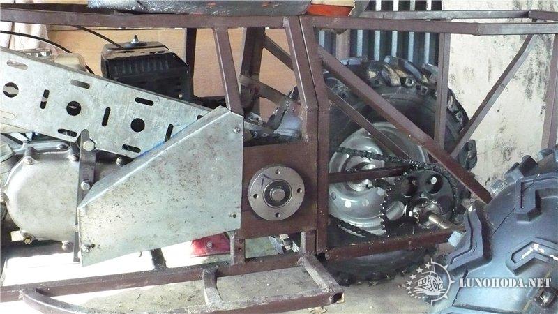

Прочитав много всего на форуме решил попробывать на малом. Выбор пал на мотоцикл. Взят двигатель с редуктором ,звезды на редуктор и промвал от верховины,на ступицу от ижа. Колеса китай.Делался с перва заднериводный. После стал 2х2 и для катания 3х3.

Раму делал разбоную. На сайте есть трехколеска посмотрел там.На руле перелом кардан от газели.Поворот, вытачены пальцы,обоймы подшипников.Тормоз от велосипеда.Газ тросик скорости велика. URL=http://radikal.ru/fp/6e5e0a0877e540a0bc759ccb1059a972][IMG]http://s020.radikal.ru/i713/1404/c1/44c90aefbb84t

Задняя ступица под диск оки.Вал 25,ступица может двигатся на шпонке.Ход каждой ступицы до 100мм.

Крепление вала к раме. Изображение

Рама разборная. Изображение

Промвал. Изображение
