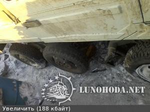

пробую поставить луаз на гуски. нарезал транспортерку 15мм. ширина80мм 4 полоски 6 метров.вырезал боковые части кузова,чтобы гуска проходила потом закрою ниши оцинковкой.ходовку трогать в основном не буду.только добавил к заднему рычагу еще такой же рычаг с донора получается балансир.вобщем 6 калес двигатель,кпп,мост не трогаю. траки нарезал на одну сторону из москвичевских рессор загнул несколько по типу как у ВУЛКАНА.засунул пробный трак в трубу пнул хорошенько трак лопнул по изгибу теперь буду пробовать ставить прямой лист длинной 320мм клыки нагну из катанки10мм или 8мм вдвойне сосварю вариантов больше пока нет.
