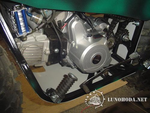

Новая модификация мотоцикла Сибирь. Поставил двигатель 1P52FMН механика
масляный радиатор, колеса на 27 дюймов, отключаемый перед.
Все уложил в стандартную раму Сибири, только крепление под двиг изменил, длина по осям 115, вес-не взвешивал. Мот еще не доделан, просто покатался, теперь разбирать, красить, обвес и сиденье делать.

На видео давление в колесах сколько?
С шиномонтажками то разобрался? 8P

Колеса на камерах так мне нигде и не перебортовали. Ну заказчик сам сказал перебортует. А я буду экспериментировать с взрывом пропаном. Тут давление 1,5. если ниже- как прошлый раз будет. проворачивает и сосок камеры вырывает.
Кстати квадрик с видео за мной по этим кочкам болотным даже пытаться не стал. сразу сказал что сядет на первой же
Фото как обвес сделаю выложу

Может есть смысл заморочиться с зажимом шины изнутри , на манер кроссов , и шина на месте будет всегда и давление делай какое хочешь.

сначала газом попробую . шины есть, диски тоже.

Дмитрий, только много газа не надо. лучше постепенно увеличивать объем. у меня с одним перестарались, взрыв был не слабый, потом покрышка полностью сморщилась, как будто оттуда воздух полностью откачали. накачали расправилась.

А у меня однажды металлическую вставку из резинового соска выбило.

Надо было золотник выкрутить.

проще сделать бустер. баллон любой, к нему водопроводный кран лучше на дюйм, минимум 3/4. На него шланг поширше. Для таких колес думаю баллона на 15 литров при 2 атмосферах будет достаточно. Либо и из огнетушителя но тогда придется качать очков до 7 и кран минимум 1 дюйм.

Золотнок был выкручен резина Кинг Стар + зима оно оделась то раза с 5.

Как она тогда сморщилась?
Такое бывает только без доступа воздуха.
