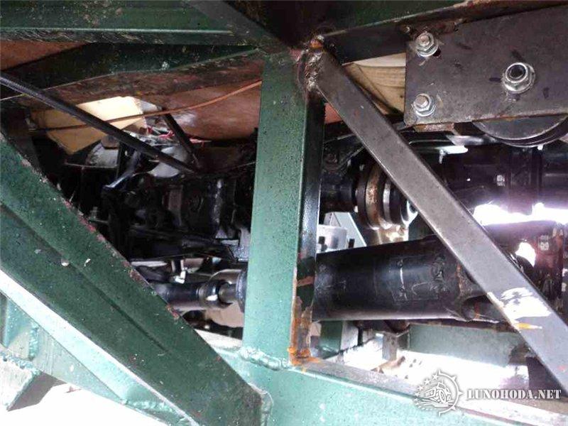

Всем привет! Нужна помощь!!! Построил шести колесный пневмоход. Трансмиссия такая: двигатель Субару, коробка от Опель Сенатор, в качестве раздатки - коробка от переднеприводной Хонды ( Диф. заварен), далее с раздатки один вал идет на передний мост, второй через дополнительную самодельную раздатку на два задних моста. Передний мост с самоблокирующимся дифом, задние без блокировок. Проблема такая : при движении по асфальту в накат появляется грохот в трансмиссии похожий на проезжающий мимо "железнодорожный вагон", как только прибавляешь газ и едешь в натяг грохот пропадает. Возможно это из-за того,что нет резиновой муфты между коробкой и раздаткой??? Или в задних мостах нужно ставить самоблоки??? Может у кого есть еще какие варианты??? КАК вставит фото????

интересно посмотреть. кроме фото и видео желательно. а ПЧ в мостах одинаковое? Какие колеса?reks писал(а):Построил шести колесный пневмоход.
