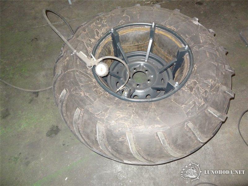

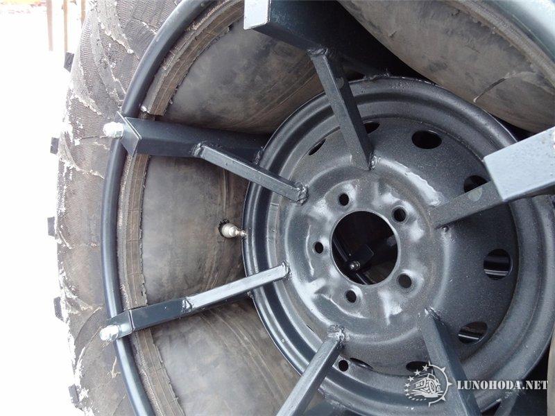

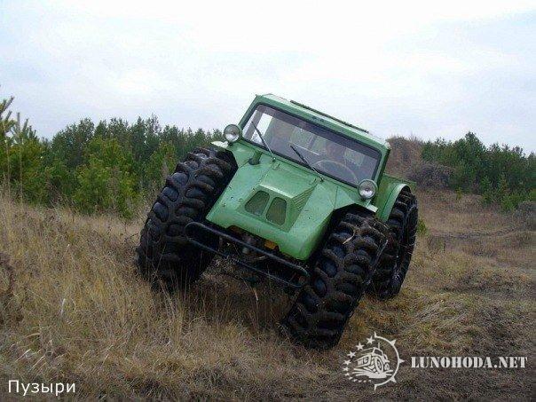

Всем привет! Скоро начну строить вездеход и решил узнать какие колеса забабахать. Простые обдирыши или пузыри как на фото. Подскажите что да как.

ободрыши лучше....в этих пузырях камеры на солнце потрескаются через неделю,да и защита от проколов никакая.

только ободрыши!!- даже они не всегда спасают от острых корней и веток , чего уж говорить о камерах , да и веса с такими пузырями вы не сэкономите

Камаз Батыр, 1220*400*533. Диски - в основе Нива (т.к. мосты ГАЗ 24). Камера, флиппер. Вес с воздухом внутри - 55 кг. :)

я вас уверяю. что через неделю ни чего не потрескается. если вы не эксплуатировали то вам не знать. да и кто муже все уже давно делают оболочку на камеру. пример брезент под браслет. а от проколов спасает правильное давление в колесе.
