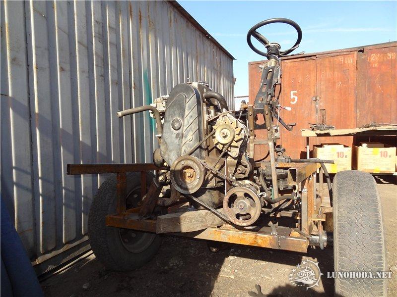

Вот как-то так:
Глаза боятся, и руки не умеют...

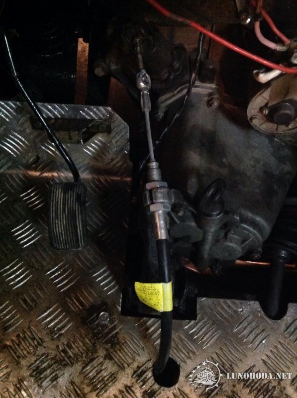

Сообщение Болодя »
На этикетке написано: трос прие... стояночного тормоза передний 3302-3508.....

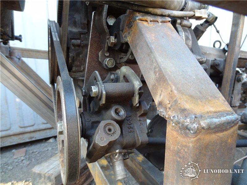

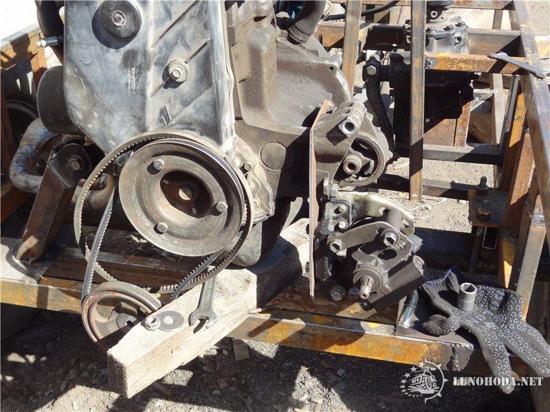

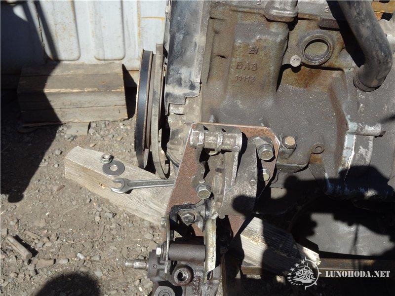

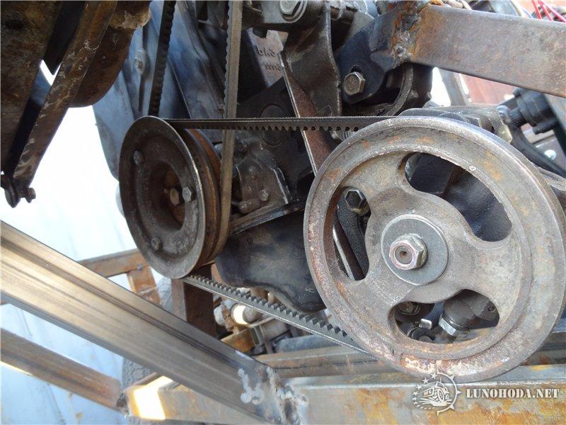

Монтирую насос ГУР (тойота-ипсум). Ведущий шкиф - УАЗ, ведомый - с коленвала ВАЗ. Ремень 1000 мм.
плита крепления насоса - сталь 4 мм., установлена под подушку двигателя, + какая-то резьба была в приливе блока М8. Всего получилось 4 точки.
Пришлось левую по ходу опору мотора делать таким вот коленом, из-за насоса.
Далее охлаждение и электрика.

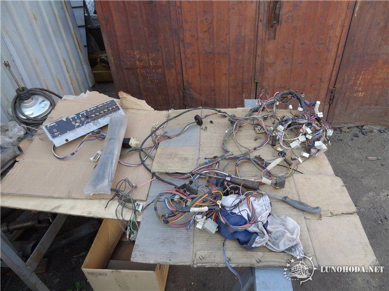

И тут возник некий тупик: провода от датчика момента к коммутатору вроде как перепутаны. Если соединять по цвету - не совпадают номера контактов. Конкретно - зеленый и красный провод. Это чего такое? Подскажите. Разьемы я просто вырезал с кусками проводов из общего жгута и вот такая незадача.

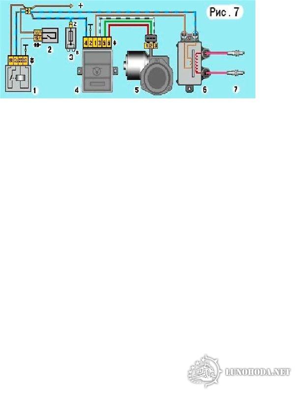

Приложение к вопросу о проводах, схема зажигания Оки.

рыболов
под резиновым чехлом номеров контактов не наблюдаешь?
они иногда пишут.

и еще- если представить, что это не коннектор жгута, а коннектор, находящийся на трамблере (а именно их чаще и рисуют на схемах) то тогда все соответсвует!

Сообщение Dimas »
по другой моей схеме изображен трамблер сзади и там красный снизу, белый сверху- еще раз все верно!

Dimas писал(а):под резиновым чехлом номеров контактов не наблюдаешь?
они иногда пишут.
Номера есть на корпусе разьема, но не под чехлом. Или там еще какие-то?
В общем, подскажи просто как мне эти провода соединить (зеленый-красный), я уже мозг сломал %)

по своей схеме и соединяй, быват путаются проворда по цвету , если там еще какие-то колодки были. Жгута при себе нету, только схема, а схемам привык верить больше, чем тяп ляп прому.
