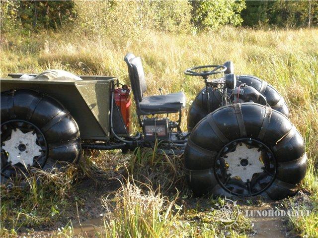

Был свидетелем создания, от сбора железок до первого испытания, вот такого пневматика:
После первых покатушек был обменян на микроавтобус, "ключ на ключ"...
Эх, жалко... Так и не удалось проверить "боем"!
Двигатель - ИЖ-Планета.
Мосты - М412.
Две коробки передач (одна - от "муравья" вторая - помоему от "урала" ).
Ленточные тормоза.
Вес получился около 400 кг.
Воот...

White_House привет ! красиво смотрится аппарат . блин но по нашей грязи надо крылья ставить ! на нем будешь весь в дерме как черт из табакерки ! по осени будет холодно , надо хотя бы морду да ветровое стекло поставить . а так вроде хороший вездеход . извини за критику , она с учетом моего опыта .

:roll: White_House, привет! Там есть раздатка? Как бы фоток побольше? Узел перелома УАЗовский?

Семьянин писал(а)::roll: White_House, привет! Там есть раздатка? Как бы фоток побольше? Узел перелома УАЗовский?
Раздатки нет. Задний мост подключается "хитрой самопальной мувтой".
Ага, узел УАЗовский.
Фотки стоительства были... Вот только потерли их с камеры... :( Жалко...
Семьянин
Сообщения: 272
Зарегистрирован: 30 сен 2008, 03:12
Сообщение Семьянин »
Жалко, что фоток нет :( Кулак в сборе или внутренности не родные? А что за принцип работы этой хитрой самопальной? А камеры какой размерности, в одинарку или поверх вторая разрезанная камера? А редуктор рулевой чей?
Кулак и механизм подключения почти такой же (ну, сама идея аналогична) как и у вездехода "Кулибина" - http://lunohoda.net/forum/viewtopic.php?t=14
Камеры:
- внутренняя (которую накачивают) от телеги Т150;
- наружняя (разрезанная) от "УРАЛа".
Еще там под основной камерой "подстилка сделана" из разрезанной УАЗовской камеры. Воот.
Есть крупная фотка колеса в ветке про колеса пневматиков. ("Литые" диски).
Про рулевой уточню... Забыл от чего, хоть убей... :)

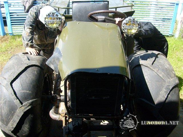

Каргасокский вездеход.
Это второй вездеход, постройки моего дяди.
Комплектация такая:
двигатель + коробка - Ока;
мосты м 412;
раздатка "Нива";
колеса ободранные Ураловские (причем внутренности не выдраны);
поворотный кулак УАЗ, немного переделанный.
Размер полурам - 1300х700.
Планируется установка лебедки, свободным приводом от Оковской коробки. Через какую-нибудь муфту включения.
