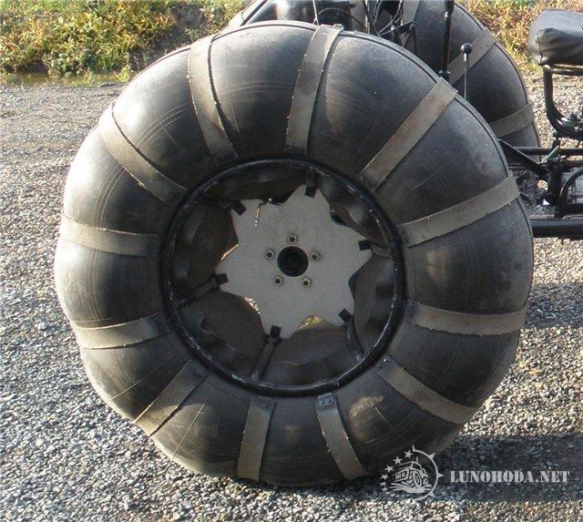

Да технология очень проста...
Аллюминий плавился в кузнечном горне и выливался в форму.
Форма представляла собой:
толстый стальной диск (чтобы не покосило при нагреве), а на него из стальной полоски (ширина сантиметров 5) был наварен контур будущего диска... Полоска снаружи еще была арматуринками усилена...
Получались плоские аллюминиевые блины. Потом токарь его центровал на станке и отверстия под шпильки сверлил... (на ступицу москвичевскую).

Из этого блина вышло вот такое колесо:
Тут правда 6 "спиц"...
Стоит камера от телеги Т150. Сверху на неё натянута разрезанная камера от УРАЛа... Ремни из транспортерной ленты...
Вес не измеряли. Я его спокойно поднимал, полностью собранное.

Сделано все аккуратно и красиво!
Но я бы не сказал,что это литой диск...
Я то думал, он полностью диск отливал :oops:
Вездеходное ателье "Мангуст"
White_House писал(а):Щас фотографии выложу... Будет понятнее.
Так в этом сысла нет никакого, просто блин из люминьки.
Уменьшеннна полевая ремонтопригодность, сваркой не наварить косынку или трещину не заварить.

толщина ступицы алюминиевой какая?

Дмитрий 1974
25 мм.
