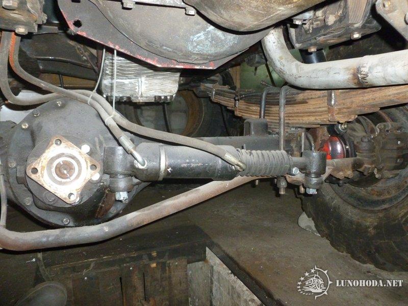

Почти закончил постройку своего тяжелого шасси на базе бычка и 66го.
характеристики:
-кабина и мотор от зил бычек (д245)
-рама газ 66

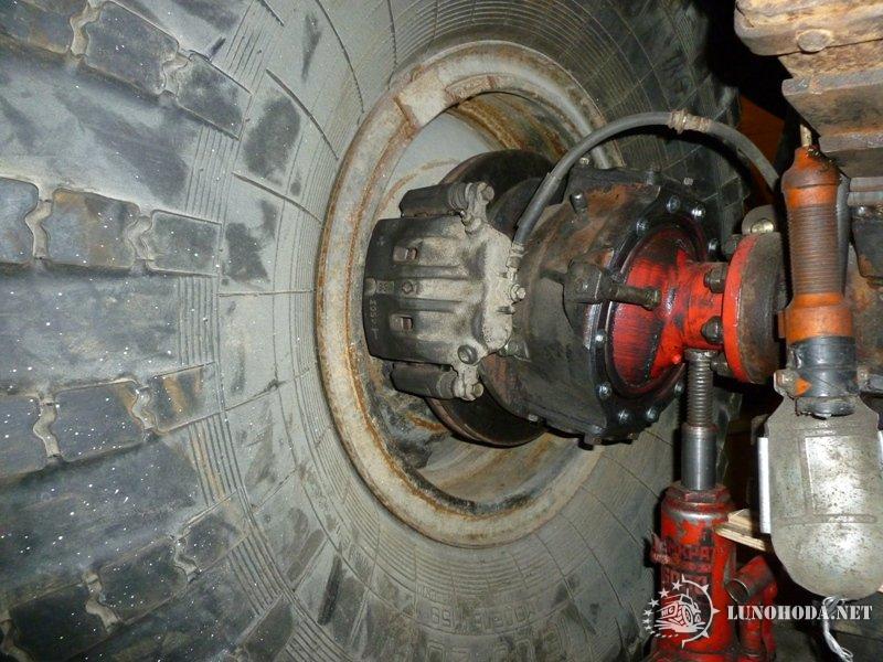

-мосты газ 66 с дисковыми тормозами
-коробка зил 137 с демультипликатором
-раздатка зил 157 с гидравлическим ручником
-Гур зил 131 с ураловским цлиндром
-колеса бескамерные с распорным кольцом и 159
характеристики:
-рама газ 66

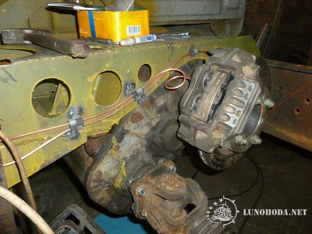

Вообще стройка была начата четыре года назад , изначально была концепция сместить мотор по максимума назад и все карданы должны быть заводского исполнения . Срубил две перемычки на раме , те что по центру и Долго ворочал мотор ,раздатку и задний мост , пока не нашел нужного места , правда пришлось лишиться части поддона и переделать маслозаборник. Пять карданов ,передний через подвесной 157 ЗИЛа. Установил кабину бычка на три подушки , дабы не оторвало при кручении рамы .в кабине убрал горб под мотор , он теперь весь под капотом . Первый раз при крутил к раме гур от 131 , но потом снял и переделал ,сделал дублировки с обоих сторон рамы , на клапане сделал врезку отвода на гидроцилиндр .
