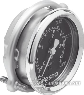

Есть к примеру такие.
Посмотреть на Яндекс.Фотках
А вот на них описание MA_0410_RU.pdf.
У них есть и соединения для проводки воздуха.
Диллеров, если конечно надо, поищи сам http://www.festo.ru
