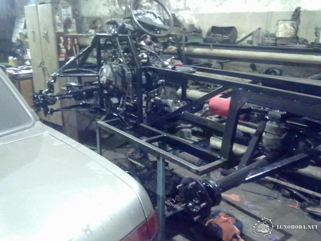

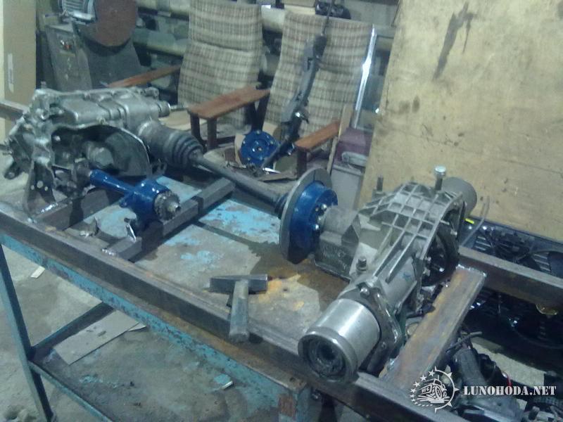

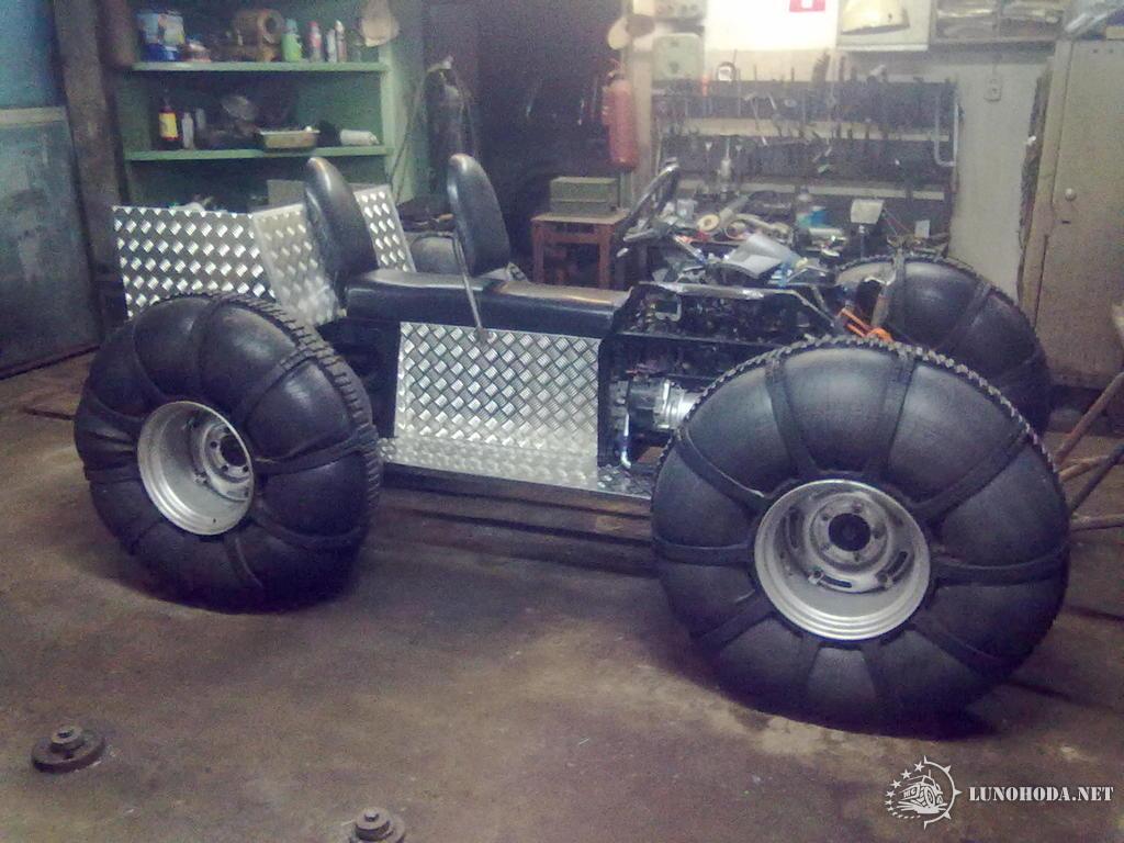

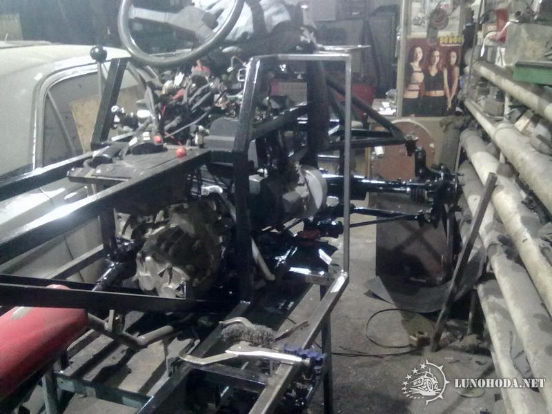

Здраствуйте хочу показать вам свое творение.Некоторые вводные по тех части двигатель китай 150сс со скутера,кпп ока мост передний нива задний классика на двух шаровых от волги колеса ан 26 резаные покрышки и две камеры одна в другой скорость1.5-35кмч прошу сильно не ругать может не здесь пишу

kenst71
Интересует стыковка скутеромотора(марка) и коробки? Диаметры колёс?

Сообщение kenst71 »
Марку не помню стоял на ирбисе 8.7лс передача цепная цепь иж на двигателе звезда 44 зуба на коробке14 зубов колеса 1050400 с фотками разберусь выложу

kenst71
Какие габариты, колея? база? вес? Видео есть?

Сообщение kenst71 »
база по осям 1900мм шириа по колесам 1820мм вес кг300 поплаваем узнаем поточней .Еще добавятся брызговики стекло тент откидной и резина кф97 видео сделаем выложу
