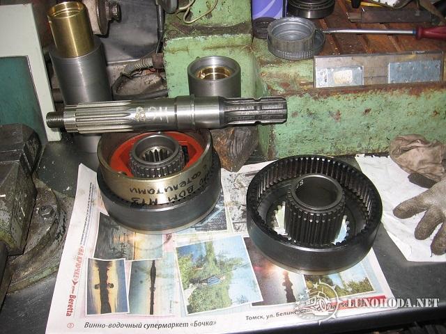

Если позволите, вопрос - ширина трубы на корпус ВОМ? От ширины трубы буду исходить при заказе тормозной ленты, да и черметчикам надо знать что заказывать (чтобы сразу в черне 2 кольца газом отрезали).
Сегодня прошвырнулся по местным магазинам, закупил полтора комплекта - не все было в наличии.
Во что встало -
1. Водило - 1450 р. (1 шт.)
2. Шестерня коронная - 635 р. (2 шт.)
3. Вал - 690 р. (1 шт.)
4. Шестерня солнечная - 395 р. (2 шт.)
ИТОГО 4200 руб.
Позиции 1 и 3 обещали привезти на следующей неделе, правда говорят, что цена может измениться - "сезон начинается ..."
Во что встало -
ИТОГО 4200 руб.

ширина зависит от схемы изготовленияСергей51 писал(а):улан, евген 66 -
если как у ФРЕДА -то получается 2 см
как хочу я с полуосями газ 66 (чтоб небрать позицию 3 (вал)
у меня труба получается диаметр 180мм ,толщина стенки 10мм , длинна трубы 40 мм

Сергей51 писал(а):Тогда еще вопрос - на твоем фото виден заводской тормозной механизм (лента). От какого агрегата/механизма применен?
точно не скажу снимали давно с какого-то сельхоз агрегата
механизм можно применить любой ,этот всеравно большой по диаметру нужно уменьшать диаметр
посмотри тему Улана у него много оригинальных решений

наружный диаметр корончатой шестерни -180 ммАлексей 73 писал(а): Какой диаметр корончатой?
как делает Улан ( корончатая шестерня вставляется в трубу внутренним диаметром 180 , длинной 110-120 мм
по схеме Фреда труба приваривается в стык к корончатой шестерни
диаметр трубы 180 мм толшина 10 ,длинна 20 мм
по моей схеме длинна трубы 40 мм
вроде понятно расписал- ( все размеры появляются у токарного станка и могут у каждого токаря быть разными !
