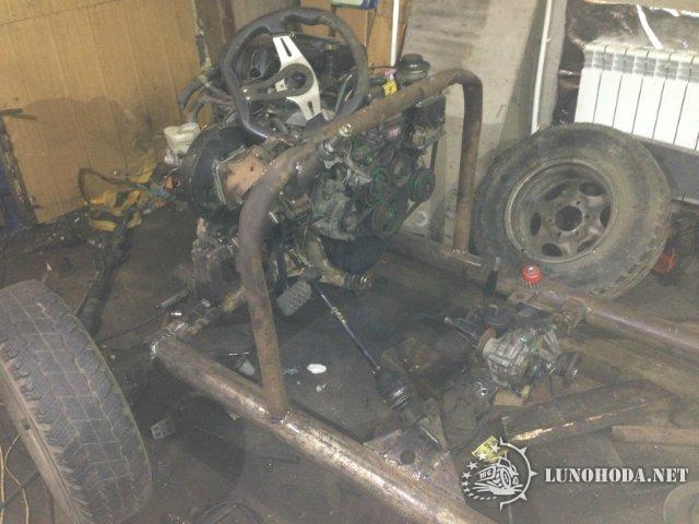

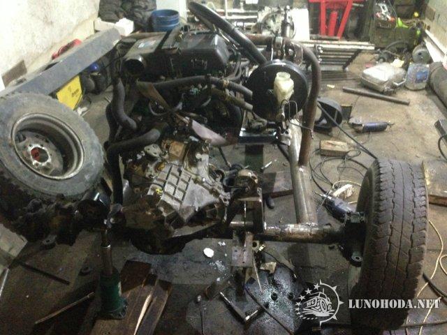

Мосты сафари(35 х 8 ), двигатель бензин 1 sz-fe(60л.с.),механика, трубы 90x4, колеса Ви-3 ободрыши, диски самодельные(с конусов), +понижающий редуктор самодельный(понижайка в 2 раза в редукторе),рулевая рейка марк 2(90), фото позже, уже много что сделано!

Раздатку можно было бы крутануть чтоб верхний привод прямее был.

Раздатку можно было крутануть, запас еще есть, мотор на первых фотографиях стоит на оборот,(поскольку собирались, собирать понижающий редуктор сами, шестерней было бы меньше только по-этому) по числам посчитали, что попадает в раздатку сузуки самурай, пришлось воротить обратно!вылет будет около 2500, угол поворота небольшой!
