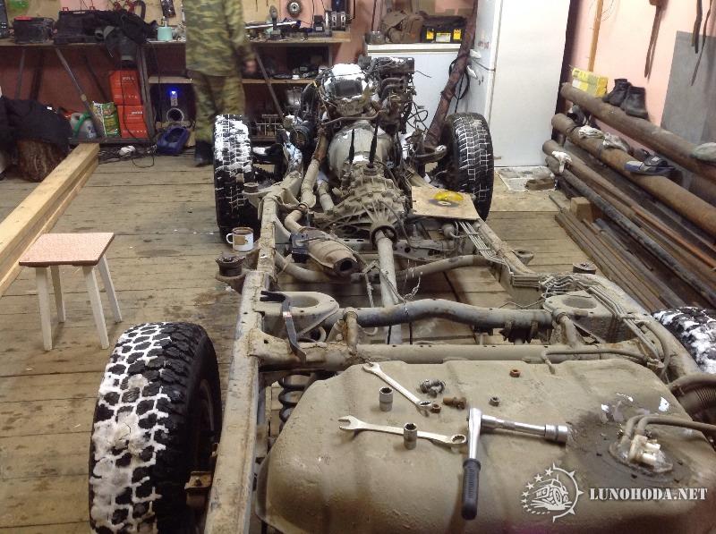

Кривая палка вдоль моста - стабилизатор?
Она нужна на вездеходе или ее можно выбросить?

Болодя писал(а):Кривая палка вдоль моста - стабилизатор?
!!!!!!! СНАЧАЛА ТЕКСТ, ЗАТЕМ ФОТОГРАФИИ :twisted:
Да, стабилизатор это. Его выкидывают даже на подготовленных джипах, чтоб за пни не зацеплялся и не мешал артикуляции.

Смотрю я на вот это и не соображу:
1. Как бы это так заузить раму, чтобы угол поворота колес 1100x500 был приемлемым без сдвигания редуктора?
2. Какой угол поворота передних колес можно считать приемлемым для езды по лесным заболоченным дорогам?

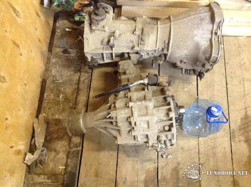

РКП у Ниссана Террано вызывает уважение: здоровенная, тяжеленная (51,7 кг)!
