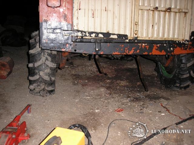

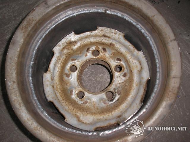

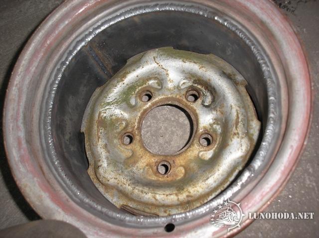

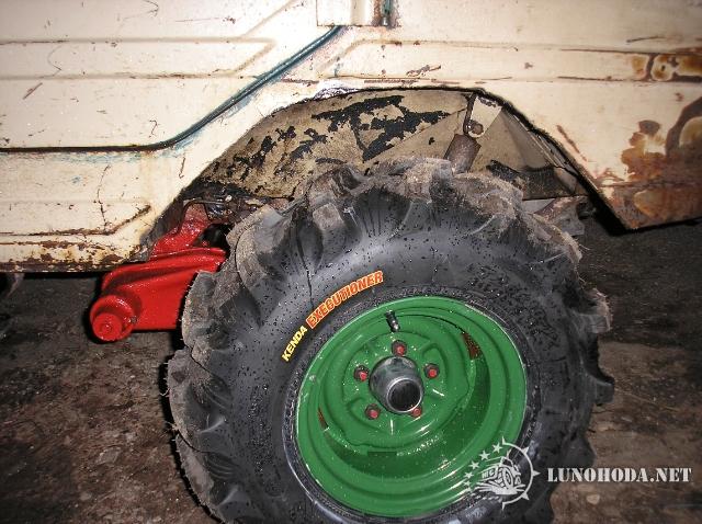

нужен совет, хочу на луазик поставить диски на 12 с обрезанными лопухами от москича вот только хочется узнать так можно приваривать лопухи, выдержат ли они и не будет лопаться возле сварочного шва ???

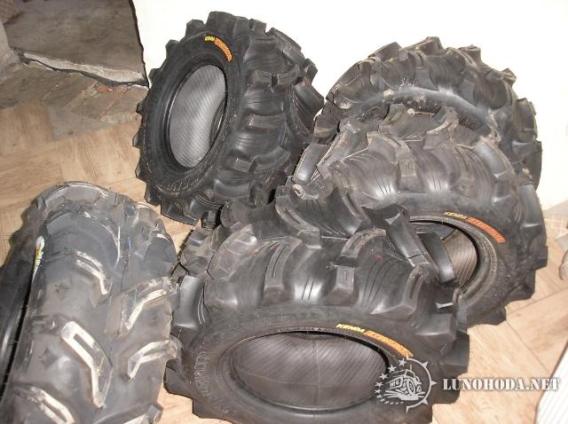

будет стоять такая шестислойная резина

резина кенда высота 26 дюймов но выглядит она как 25 дюймов,примерял и вроде даже под них не надо вырезать арки , поначалу взял 28 дюмовую Болотную ведьму но передумал её ставить так как она достаёт болты торсионов,
сегодня приварю как хотел и буду смотреть выдержит или нет мосвичёвский лопух

mobilru у меня приводные звёзды на гусеничнике наподобе так сделаны (сварены из двух) - всё держит , правда они не касаются земли постоянно , но нагрузки тоже не хилые .

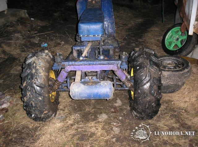

в процессе использования квадрика понял что диск квадра отличается от Оковского диаметром посадочного грата и при наезде на препятствие на давлении 0.4 (как на квадре) покрышка сползает с ока диска,если её не накачать до 1.5 кг.

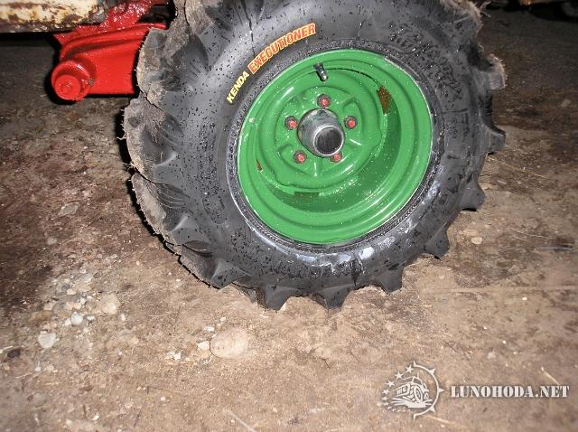

2 диска сварил и уже загрунтовал, завтра покрашу и буду пробовать одевать [:})

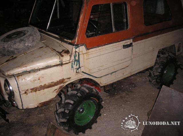

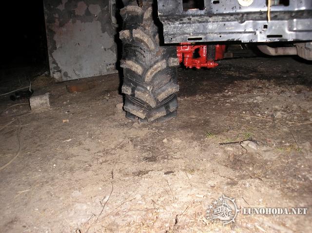

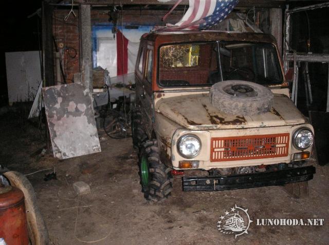

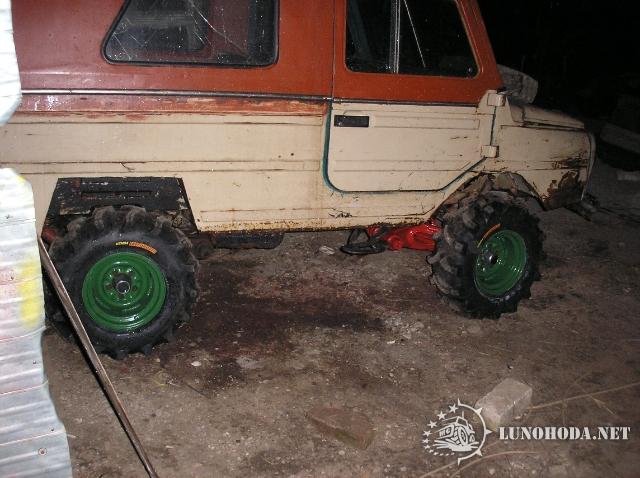

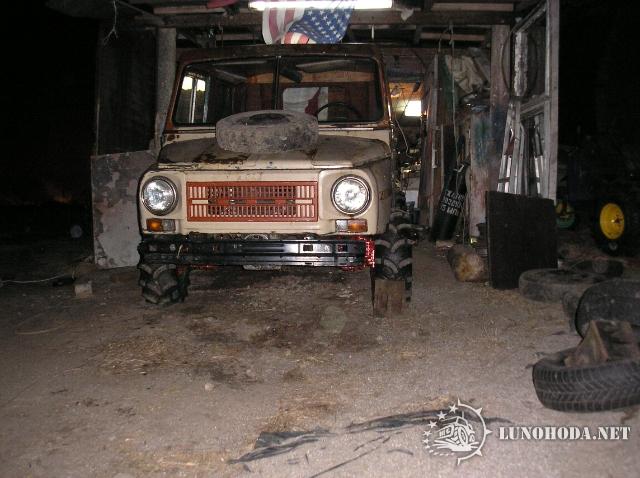

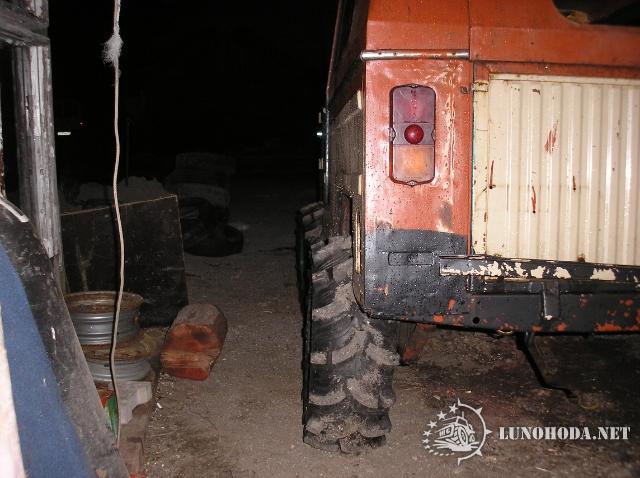

вот так вот получилось, вынос меньше никак нельзя, тормозной барабан дальше не лезет, давление в колёсиках 1,5 килограмма, арки подрезал [:})
