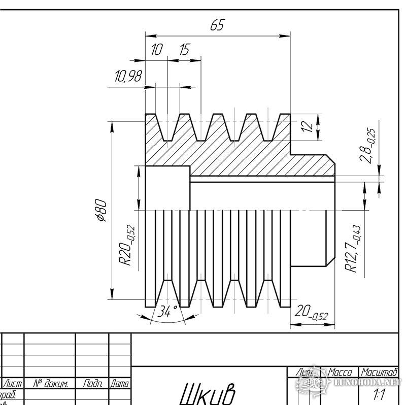

Импелер ращитан на 12 сил, двигатель используется 15 л.с, думаю вытянет. Воспользовался приложением КОМПАС-SHAFT, рассчитал и сразу нарисовал шкивы. По расчетам получилось что для 10 кВт должно хватить 3 ремня А, но для запаса нарисовал 4 ручья. Попробую с клиноременной передачей на 4 ремня, будет гореть, буду думать что то иное.
