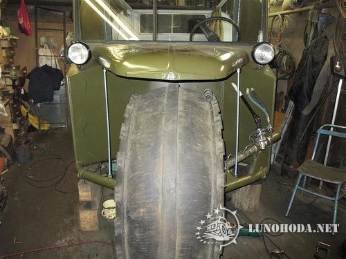

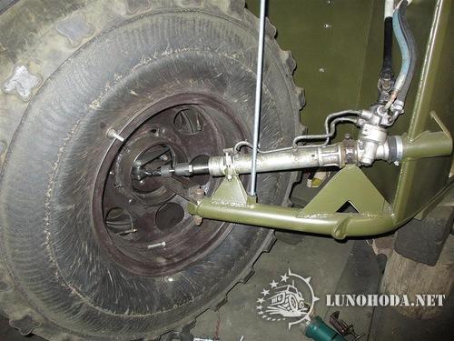

Здравствуйте форумчане, предлагаю вашему вниманию такое изделие.
Изобретатель и изготовитель аппарата с интернетом ни бум-бум поэтому я буду связующим звеном.
Первоначально это должна была стать легкой трехколеской - в итоге получается маленький домик. Показать весь пока не возможно - изделие не движимо в гараже.

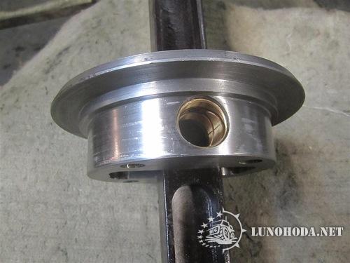

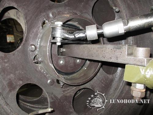

Особенности конструкции переднее управляемое колесо без мотоциклетной вилки.

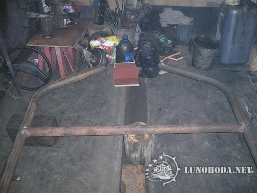

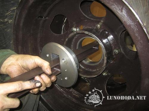

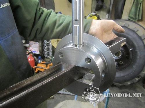

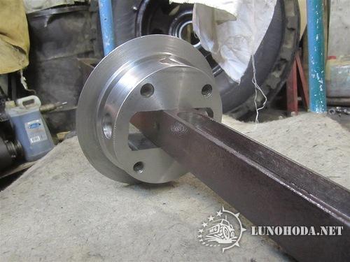

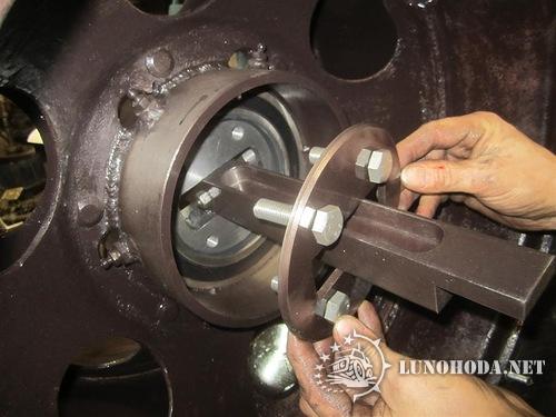

Как все создавалось.

viktor D писал(а):это должна была стать легкой трехколеской
Типа аппетит во время еды? :))) Добрый домик получается. :)

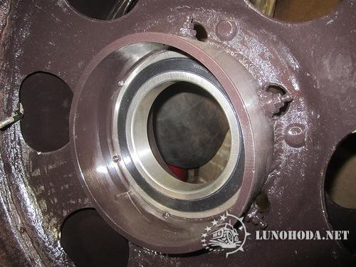

Осмелюсь предположить что передний диск весит 60-70 кг а ступица со всеми прибамбасами в районе 25кг?
Точёнка красивая [:})

При таких возможностях и способностях можно было построить нормальную четырёхколёску :roll:
Работоспособность передней ступицы обеспечивается только прочностью выбраного подшипника , а не грамотной конструкцией .

все конечно красиво...пока недвижимо,но долговечность передней типо_вилки лично у меня вызывает Очень большие сомнения...и диск переднего колеса из двух от газ-52?...зачем?

зачем нет подвески ?
Вангую задний мост от газ 66 , усиленный наварками на чулки, не ?
мотор газ 53? зил 130 ?
